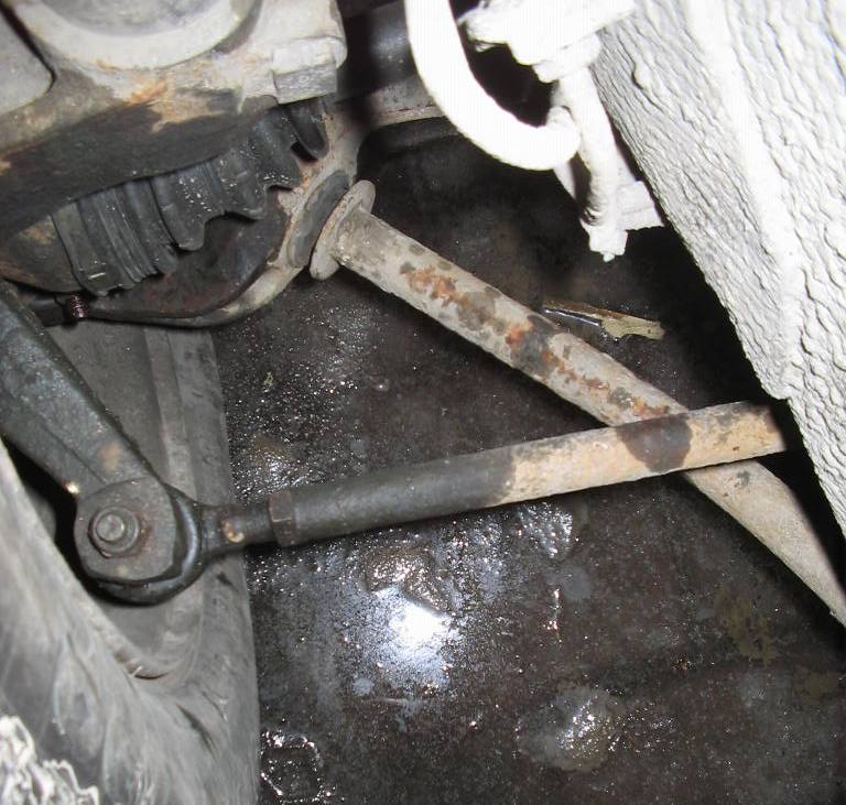

Katsastussetä sanoi, että vas raidetangon päässä oleva nivel on väljä. Kyseessä Visa-paku eli C15 diesel.
Jos tuon nivelen vaihtaa itse, niin miten pyörien suuntauksen saa säädettyä takaisin kohdalleen kotikonstein? Vai pitääkö teettää työ korjaamolla jossa on ohjauskulmien säätöön tarvittavat laitteet?

Aika lähelle totuutta pääset kun merkitset tuohon entiseen ennen irroitusta alapuolelle oletetun keskipisteen (siis nivelen kohtaan) ja mittaat siitä tangonpäähän matkan. Sitten säädät uuden samaan mittaan.
Toki jos osat ovat saman valmistajan identtisiä niin mitan saat kierteistäkin.

Näin olen itse toiminut ja menee ihan putkeen. Ennen purkua vaan lasketaan näkyvien kierteiden määrä ja uus pannaan samaan syvyyteen. Ja kyllä sen sitten koeajolla huomaa että jos vetelee niin sitten käydään hienosäätämässä, max puol kierrosta kerrallaan, suuntaan tai toiseen.

Minä olen raidetangon pään pituuden säätänyt sopivaa maantiesuoraa edestakaisin ajellen niin, että auto kulkee taas suoraan ratti keskiasennossa. Tämä edellyttäää tietysti, että nivelen vaihtaa puolelleen kerrallaan.

Jep, tällä metodilla pääsee helposti varttikierroksen tarkkuudella oikeaan asentoon. Yksi vaihtoehto merkkaamiselle ja mittaamiselle on kierrosten laskeminen, mikäli vanha ja uusi raidetangonpää ovat (väljyyttä lukuunottamatta) samanlaisia.

Palaan vielä tähän aurauksen/harituksen säätöön. Käytin molempia edellä neuvottuja menetelmiä ja aika lähelle varmaan pääsin. Ohjaus tuntuu kuitenkin reagoivan liian voimakkaasti ratin liikkeisiin. Epäilen että aurausta on vielä hieman liikaa.
Korjausopas sanoo että aurausta pitää olla 3 mm ±1 mm, mutta ei tarkenna miten tämä pitää mitata. Vanteen reunasta, renkaan pinnasta, jostakin muualta

Laservatupassia ei minulla ole, mutta otin säätötyökaluksi teleskooppionkivavan. Säädin vavan pituuden vanteiden reunojen väliin pyörännavan takapuolelle ja merkitsin sisempään vapaputkeen naarmun teleskooppikohtaan. Mittauskohdat merkitsin liidulla renkaiden kylkiin.
Sitten siirsin autoa niin, että liitumerkki asettui pyörännavan etupuolelle. Vavan sovittaminen liitumerkkien kohdalle osoitti, että ei ollutkaan aurausta vaan 1 mm haritusta.
Tällä systeemillä mitaten oli helppo säätää auraus ohjearvoon 3 mm. Ohjaustuntuma korjautui normaaliksi.
