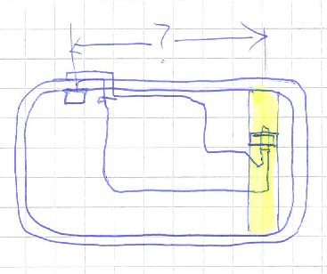

Meininki olisi vääntää tuuman ja vartin vesijohtoputkesta tms. oheisen kuvan mukaiset kehät, hitsata yläreunojen väliin poikkipalkki jakopään kannatusta varten ja toiseen päähän poikkipalkki vaihdelaatikon kannatusta varten. Sen poikkipalkin korkeuden saa kyllä helposti passattua, kun palkki on koneessa kiinni, mutta nuo keltaiset pystypalkit kehien väliin olisi varmaan helpointa olla kiinni jo ennen kuin konetta alkaa sovittelemaan.
Tai sitten ei, pitää vielä tovi funtsia.
http://alstuttu.org/
