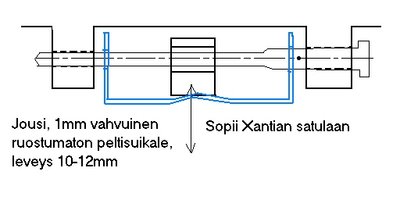

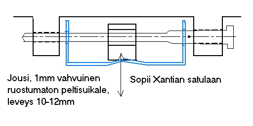

On kumma, että toisilla jarrut pelaavat laahaamatta?. Tai mikä sitten katsotaan laahaamiseksi? Meillä ei pelannut. Liikkuko jarrupalat "irtonaisesti" satulassa ollessaan, jousi paikallaan. Omassa jarrut alkoivat helpata, kun heivasin jousen. Oli nimittäin vain vasta 50tkm ajettuna etujarrut aivan finaalissa, oikean etujarrun laahausvastusmomentti 1kpm, vasen 0,3kpm. Ja heti alkuunsa poltin uudet palat. Näyttäisi siltä, että tuo jousi saisi palat jumittumaan, ei palautumaan irti asti. Tähän on lääkkeinä A: Aina jarruhuollossa, rengasruletissa mäntiä kierretään kierros sisään. On jotain juttua mäntien koloista. B: Vasta omat konstit auttoivat: Tuo jousi huitsuun, jarrupalojen ylempiin reikiin (suurennettu 6mm:iin)tehdään rst-1,8mm fillarin pinnasta ns. pyykkipinnajousi, jonka viikset makaavat kaarteen reunaolakkeissa. (Näin C5:ssakin)Tarkoitus on painaa jarrupaloja alaspäin, estää palojen kolinat.
Tämä ei riitä, satulankin kolinat pitää estää. Tehdään vaarnaan poikittainen, leveä matala C-jousi, jonka keskikohta painaa satulan liikkuvan osan nokkaan. Siitä löytynee piirroskin täältä jostain. Näin olen itse tapellut. Toimii. Voiteluiksi mäntään LHM. Etu- ja takajarrupaloja varten potkuriakselivaseliini/Al-tahnaseos 50/50. Ei heti huuhtoudu ensimmäisissä sadekeleissä. Tää on niivvaikeeta. Ja perusasiana riittävän tuoreet LHM:t (enint. 60tkm)systeemissä ilmauksineen. Nyt on ollut ensimmäisiä kertoja, kun ei ole tarvinnut tehdä satulahuoltoja aina rengasruletin yhteydessä. BX:ssämme oli samat murheet, eri lääkkeet, joilla sama tarkoitus. Hae myös takajarrujuttuja.

Kyllä tuokin! Vaan mm. sen isomman RST-peltilirpakkeen poistaminen vaikutti toisella tavalla. Saattaa olla, että monta asiaa on pelissä. Liitteessä kuva viimeisimmästä muutoksesta, joka tuntuu toimivan. Laittamieni jousien päätarkoitus on estää kolinoita, koska tuo kaikki alkuperäislirpakkeet on heitetty huitsuun haittaamasta.

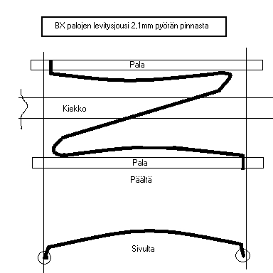

Vertailun vuoksi BX:n tee se itse-jousi.

ealab kirjoitti:Vertailun vuoksi BX:n tee se itse-jousi.
Toi 2,1mm pinna onkin sitten vähän tujumpaa? Otin tosta käteeni yhden työkalupakista löytyneen retkipyörän pinnan ja vääntelin sitä, mutta se oli sen verran ohutta ja taipuisaa, etten ainakaan sitä saa taivuteltua tarpeeksi suurelle jännitykselle.
