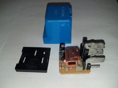

Laitetaan nyt tähänkin ketjuun XM:n pyyhkijän (tihku)releen modaus, jolla saa turhan hinkkaamisen kuriin...
MustaKuukkaa pistetty entistä ehompaan kuntoon: modattu tuulilasinpyyhkijöiden Tihku / viive rele niin, että pissapojan käytön jälkeen pyyhkijät eivät hinkkaa lasia turhaan 4x, vaan sopivasti 2x, sen sulakekotelon alapäässä olevan sinisen releen sisällä on ajastin piiri u 642 B, jonka vieressä on vastuksia ja pari kondensaattoria, ja kun sen 120kOhm. vastuksen vaihtaa 60kOhm. vastukseen, niin pyyhkijän moottorille annetaan puolta lyhyempi käynti-aika.
Tämän näköisessä releessä kyseinen vastus pilkistää käämin alta, Cartier -merkkisessä vastus on helpommassa paikassa piirilevyn reunassa.
Lisä infoa releen ulkoisesta kytkennästä löytyy: http://voltag.com.ua/upload/UA_VOLTAG/c ... art_11.pdf
ja ohjauspiiristä: http://html.alldatasheet.net/html-pdf/2 ... U642B.html

Lähetetty: 23.04.2013 10:06
Kirjoittaja cxtb2
Korjaus, kuvan mukaisessa releessä kyseinen vastus sijaitseekin releen käämin päädyn vieressä, ja on arvoltaan n. 140kOhm. ja aikakin on pidempi tällä releellä, n. 6sec. kannattaa siis korvata 60Kohm. vastuksella...

Ei siis ole käämin alla, vaan päädyn vieressä, keskimmäinen kuvassa näkyvästä 3:sta , Cartier -merkkisessä vastus on helpommassa paikassa piirilevyn reunassa.

minä oon jo aikaisemminkin neuvonu ,miten estetään tuo kuivana pyyhkiminen. toimii kun on erilliset suuttimet pesunesteelle.
sen releen pinna 15 käännetään sivuun ja rele takaisin paikoilleen. kusijussi toimiin nyt erikseen . pyyhkijät toimivat tihkuineen täysin normaalisti.

Sittenhän voisi rakentaa pienen viiveen viikseltä pinna 15:lle menevään signaaliin, ellei releen mikropiirissä ole valmiina säätömahdollisuutta.

Kirjoittaja cxtb2
Ainakin tässä omassa pyyhkijöiden / tihkukytkimen releessä pinnillä 15 tuodaan käyttösähkö ja syöttösähkö releelle, pinni 53C näyttäisi olevan se, jolle tulee "liipaisu" pissapojan moottorilta.
