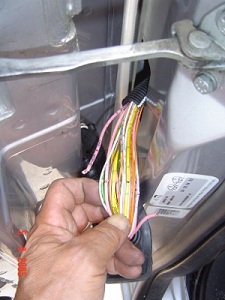

On tuon td Xantun kuskin oven ikkunansäätimet mykkinä. Eli kuskin ja repsikan ikkuna ei toimi. Haitarikumin pakotin auki ja sieltähän löytyi kolme paksua pinkkiä johtoa täysin poikki. Neljäs saman värinen löytyy, mut se on ehjä. Ongelma on se miten tiedän mikä johdon pää kuuluu mihinkin noista kolmesta identtisestä piuhasta? Kuskin ovessa olevaan alempaan (repsikan) kytkimeen tulee 3 pinkkiä johtoa. Sitä yhtä en nähnyt. Meneeköhän peiliin. Mitä nois kolmessa johdossa kulkee?

Oven johtonippu pitenee korin puolelta lypsämällä.
- Liitteet
- DSC04577 (300x400).jpg (51.1 KiB) Katsottu 5564 kertaa

Jos uusii kokonaan johdinnipun ja vetää uudet kerralle, nippu kierteellä, kuten on taipuisissa johdoissa. Näin kestää taivuttelua. Vaan alkuperäisten johtimien arvonta, jos johdinmerkintöjä ei tahdo löytyä?. Nyt on jo suunnitelmissa laittaa uudet johtimet uretaanieristeisestä robottikaapelista, sellaisenaan, johtovaippa vaan pois, varsinkin jos vaippoineen ei mahdu (HD25 x 0,75 PUR, 14,8mm, -40...+80ast.C). Kutistemuoviakin on jatkosten eristyksiin. Taitaa tulla urakka. Jo siitä, että saisi koko nipun vetäistä haitarin läpi.

Niissä posunväisissä johtimissa on aivan selkokielinen numerointi. Jatka vaan aivan reilun mittaisilla piuhoilla (vetolankana haitarikumin lävitse voi käyttää ohutta rautalankaa) Abikojatkot voi sijoittaa siten molemmin puolin saranaa reilujen löysien kanssa. Nyt vaan kaivattaisiin kokemusta jatkojohtimien tyypillä, joka kestää isältä isälle.
Re: Xantia -98, kuskin oven sähköt?
Laitan piakkoin uretaanieristeistä johtimista. Koetan vetää johdinnipun sellaisenaan, vaikka vaipan kera, jos mahtuu. Olennaista olisi, että johdinnippu olisi kierteellä, kuten on johtovaipan sisälläkin. Silloin kestäisi taittumisia, koska johtimiin ei tulisi pituusmuutoksia. Johtimien vetäminen suorana nippuna, kuten alunperin?, ei ole kestävävämpi ratkaisu. Tällöin sisäkaarteen johtimet saattavat mennä mutkalle, ulommat tiukentua. Ehkä johtimet liikkuvat, hankaavat toisiinsa?
