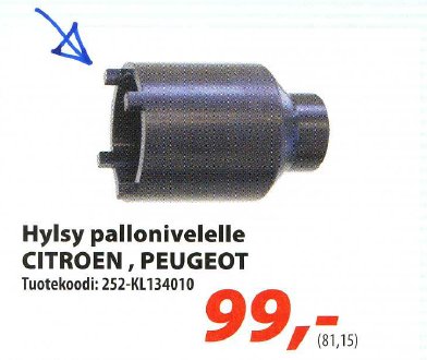

Minkä näköinen tälläinen ihmeitätekevä hylsy on, kuva olis kiva. Mistä niitä saa ostaa, onko tyyrihiä (pohjalainen synonyymi sanalle kallis)

http://www.facomtools.com.cn/pro/Lowerb ... socket.htm" onclick="window.open(this.href);return false;

Itse valmistin avaimen Bilteman 41mm irtohylsystä. Pikkurälläkällä sen tekeminen oli varttitunnin homma. Ensin piirsin
terävällä tussilla sakaroiden paikat. Sitten tarkasti rälläkällä sakaroiden pystysivut ja sitten niiden välit. Sitten lyhensin hylsyn 50mm pitkäksi, jonka jälkeen piirsin katkaisupintaan 36mm mutterilla 6-kulmaisen "mutterin". Siitä
saa hyvän otteen avattaessa. Hylsy oli katkaistava siksi, että pallonivelen omalla mutterilla saa "avaimen" kiristettyä
paikoilleen.
Hylsyavaimen raaka-aine on riittävän lujaa, eikä aihio maksa paljon.
Ulkonäöltään itsetehty avain on edellä olleiden facomien kaltainen
Pallonivelen suojapellin saa ehjänä paikoilleen reijältään 52mm ohutseinämäisellä putkella, sen päähän lyömällä.

Tänne mun piti kirjoittaa että alkuperäinen työkalu maksaa 68e. Pistin ranskantilaukseen.

Fixuksen luettelossa löytyy myös työkalu, kovaan hintaan.
Samassa syksyn 2008 luettelossa oli myös 35mm hylsy navan mutterille hintaan 28,50.
Citroen alapallohylsy Fixus syksy 08.jpg (24.44 KiB) Katsottu 34855 kertaa
