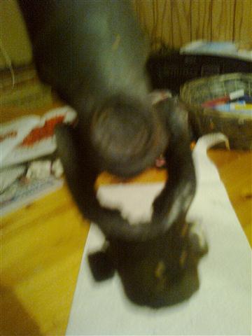

efix missä se nivel maksaa 150e,ostinkohan huonon kun ostin Auto-Artikkelista ja maksoin 9.50e?
Minä laittaisin kuvan aiheesta, mutta ei nyt satu olemaan koneella osasta kuvaa, joten laitan kuvan kun olen hakenut sern sisälle oikeaan valaistukseen.
Ja vielä, ei se eroa kakkoskoppasessa se irroitus prosessi mitenkään ykkösestä. Kunhan irrottaa edellä mainitsemani lukitukset voi sen ohjausvaihteelta kammeta irti ihan ruuvimeisselillä ja saa tarpeeksi tilaa yläsuuntaan että saa spoorilta pois.

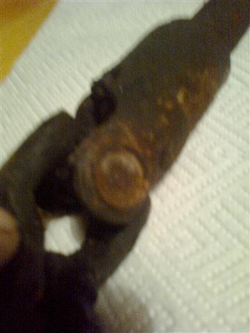

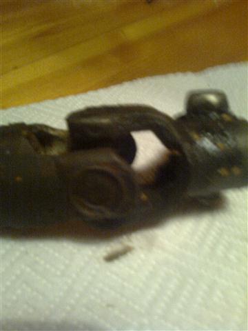

Yritän tähän nyt laittaa kuvia, mutta kuvan laatu on vähän kehno, niistä kuitenkin näkyy mistä puhutaan.
Voin laittaa huomenna parempilaatuisia kuvia, tää nyt tällai äkkiä

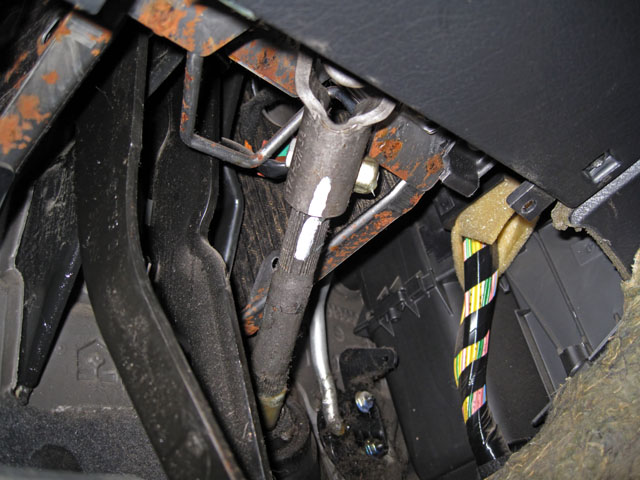

Tuollainen on sisältä. Näkymää/työntekoa varten on tosiaan irroitettu se yksi verhoilupahvi, ei tarvitse muuta purkaa.

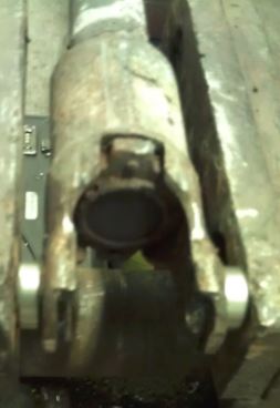

Tuommoiset palikat minä joskus irrotin kun vaihdoin ko ristikkoa:
Re: ohjauksen nivelen vaihto.
Kalliimmassa tulee akselit mukana, halvemmassa tulee varmaankin pelkka ristinivel laakereineen.
Onkos nuo laakerit pelkillä peltiläpysköillä puristettu kiinni vai onko siellä vielä jonkin sortin lukkorengas?
Ihan krymppäyksillä ja taltalla lyöty kiinni.

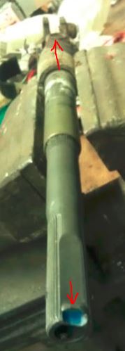

Kun tuon tangon irroittaa autosta niin ei sitä tarvii mitenkään merkata koska se menee vain yhteen asentoon hahlojen takia mutta ennen ristinivelen purkua kannattaa muistaa että ne päiden hahlot ovat samassa linjassa, sillä tässä voi synty 180 asteen virhe asennuksessa kun se pää kiinnitetään joka tule konetilassa raidetankoon.

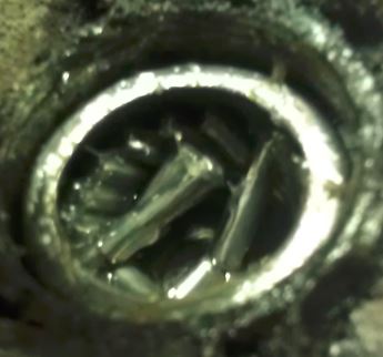

Kun neulalaakeripukit on irroitettu, ne lähtevät kevyesti vetämällä mutta varo pudottamasta niitä sillä neulat tasan karkaavat ja lisäksi asennuksen aluksi käy helposti näin kuten kuvasta näkyy, neulat sekoaa huolella.
Neulalaakerikupit voi varovasti painaa penkissä hieman kiinni ja sitten nivel väliin ja varmista neulat monta kertaa ettei ne sekoa ja varovainen painallus kiinni.
