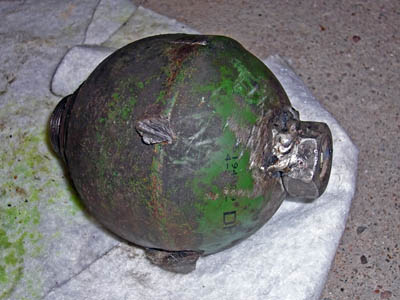

edit: olihan siitä tiukassa olleesta pallosta kuvakin. Onpa tullut "kaunista" saumaa vedettyä veikkaa-ja-voita-puikkokoneella (veivattava virranasettelu ja sen "näyttö" hajalla...) ainakin tuolle puolelle. :oops:
