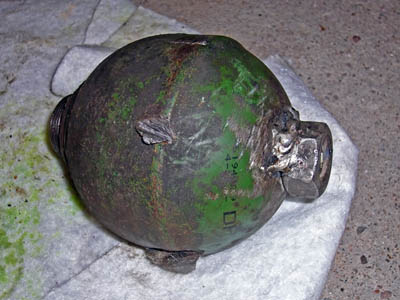

Pallot irtoavat edestä käsin kääntämällä. Jos ovat tiukassa, niin öljynsuodatinavaimella lähtevät. Takana jos ovat pidempään olleet, niin ovat varmaan niin tiukassa että öljynsuodatinavain on minimi. Suosittelisin ennemmin varautumaan palloavaimella tai isoilla putkitongilla, joiden avautuma riittää pallon ympärille. Iskutaltallakin voi kokeilla lyödä sauman kohdalla. Jos ovat aivan mahdottoman tiukassa, niin hitsaa pallon päähän iso mutteri, pidä sylinteristä jollain vastaan (rakenna vaikka työkalu sitä varten) ja käännä mutterista. Kerran on tullut vastaan niin tiukassa ollut pallo, että jouduin isoa lenkkiavainta kääntmään tunkilla ennen kuin pallo lähti pyörimään (auton noustua ensin hieman ilmaan)... :roll:
Pallot saa sitten kiristettyä riittävään tiukkuuteen parilla sormella. Takapallon kiinnityskohdan suojaaminen jollain ei ehkä ole huono idea seuraavaa avaamista ajatellen. Ja sitten jos olet esim. vajoamisenestollisen Xantian takavaraajaa vaihtamassa, niin muista irrottaa aluksi se hydeputki ennen kuin käyt palloa kiertämään.
Ja korkeudensäätimen irrotusesimerkki Xantiasta sitten. Jos pöydälle ajattelit ottaa ja kunnolla huoltaa, niin kyseinen pää autosta ylös (tai koko auto, jos saat). Paineet pois toki kuten edellä neuvottiin. Korkkarista vaan putket irti, linnunluu vakaajan klipsistä irti, käsikahvalta tuleva tanko irti ja sitten taisikin jo irrota paketti kiinnitysruuvit aukomalla. Kasausvaiheessa muista riittävä voitelu ja laita uusi linnunluu. Lopuksi peruskorkeuden säätö ja aivan viimeiseksi käsikahvan tanko siten, ettei jää pänninkiin vaan keskelle vapaaksi, ymmärrät idean siellä alla möyriessäsi.
edit: olihan siitä tiukassa olleesta pallosta kuvakin. Onpa tullut "kaunista" saumaa vedettyä veikkaa-ja-voita-puikkokoneella (veivattava virranasettelu ja sen "näyttö" hajalla...) ainakin tuolle puolelle. :oops:
