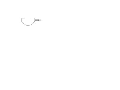

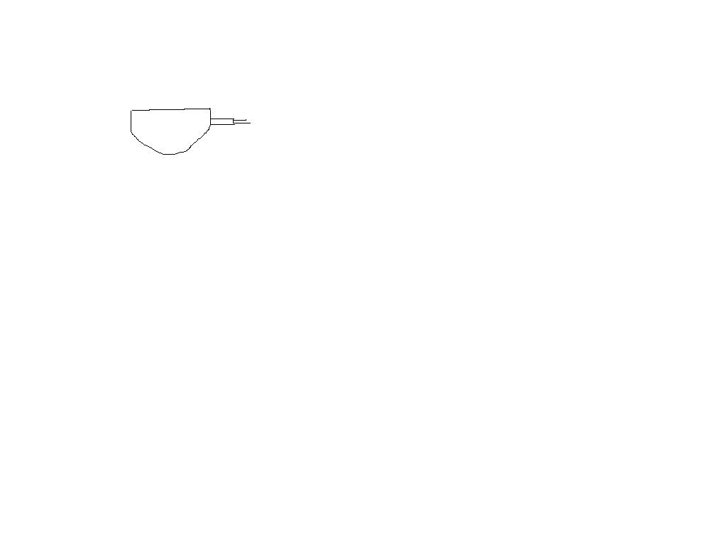

mister
Viestit: 512
Liittynyt: 27.05.2012 14:44
Paikkakunta: Huittinen
Re: Moottorilämmittimen vaikutus hehkutukseen
Viesti Kirjoittaja mister »
olli__o kirjoitti:Huomaisinkin vasta tuon:
mister kirjoitti:...ja kapistus on itse bout 3x7cm. En ainakaan öljypohjassa muualla huomannut mitään värkkiä olevan kiinni.
Sana proppu hämäsi, kapistus taitaa olla se lätkä, hieman erimallisia riippuen alumiini/teräsöljypohjasta, mutta ideana liitteen kuvan mukainen
Siis menee öljypohjan sisälle, tuollainen kuin hienon kuvan sain paintissa aikaiseksi. Tuo iso mohkula on öljypohja, ja sisälle menee 3x7cm mötti, mistä lähtee kaksi putkea, liekö sitten johdot sisällä.
