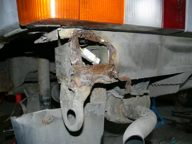

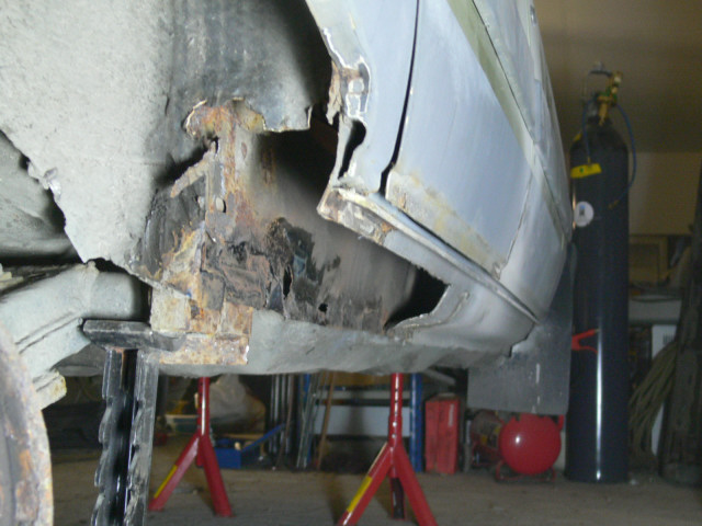

Nyt on tyttären Visan kunnostus vihdoin saatu alulleen. Pirssi on pukeilla, takajarrut (Girling) purettu pois. Oli pientä hapettumaa, uudet kengät ja asennushilut hakusessa. MOTonetista
löytyi uudet jarruputket ja letkut sekä käsijarruvaijerit. Jos jollain on ylimääräisenä hyvät

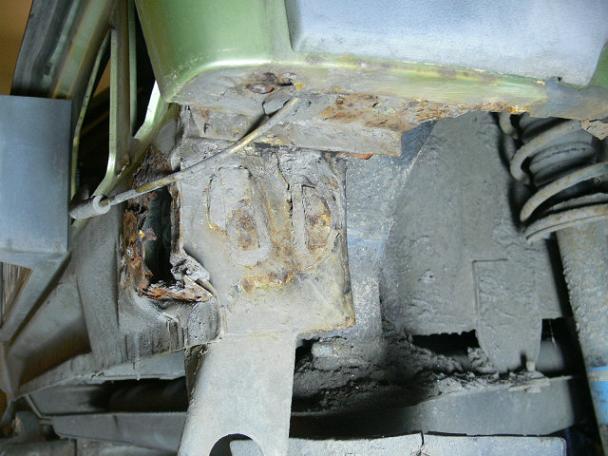

jarrukilvet, eikun laittaa tarjoten. Molemmat takapuskurin kiinnityspisteet sekä taka- että sivukiinnitys ovat tulleet tiensä päähän eli oxidoituneet lähes olemattomiin.
Mahtaisko kenelläkään olla kuvaa puskurin sivukiinnityskorvakkeista, kun niistä ei ole mitään
jäljellä?

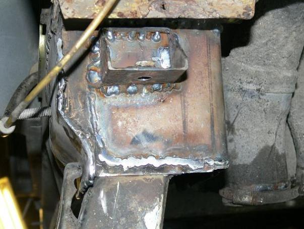

Toisen takakiinnikkeen ehdin jo ehjätä migliimalla ja pellillä. Hieno tuli, eikä auto edes palanut.
Tänään jatkamme pellin liimaamista ja muistamme myös avata suojakaasupullon venttiilin.

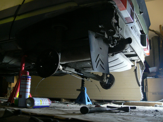

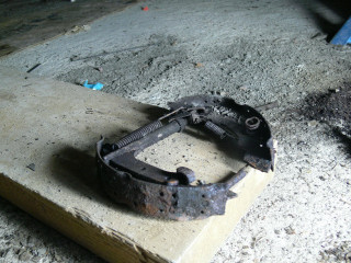

Jarrukengät tai mitä niistä jäljellä.
Visan jarrut.jpg (50.55 KiB) Katsottu 19780 kertaa
Toinen takakulma, tasalaatuista.

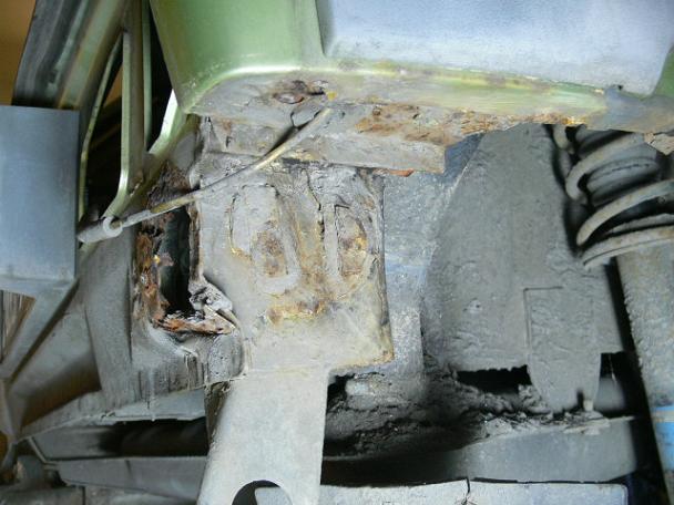

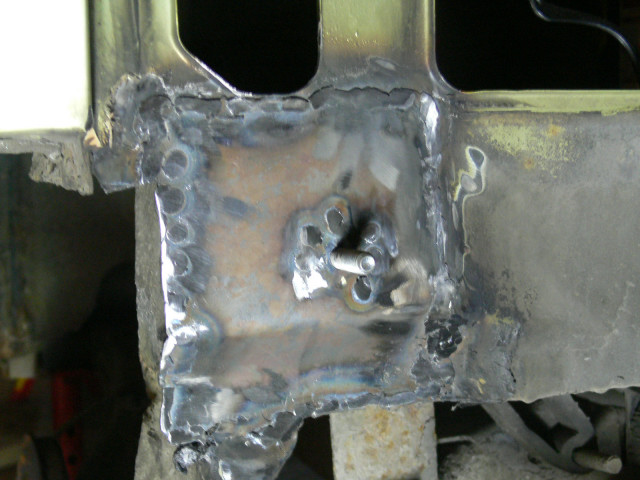

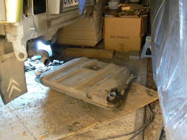

Pätkätyöläisenä harrastin taas kadonneen pellin metsästystä Visan takakulmalla ja kovasti
oli avara maisema rälläköinnin ja piikkauksen jälkeen. Tankki täytyy pudottaa pois ihan oman
mielenrauhan vuoksi, täyttöputki on kahden sentin päässä lähimmästä hitsikohteesta. Jäi
ilmeisesti jotain traumoja aiheesta aikoinaan, kun sain laikan kipinän lentämään vastamaalattuun
Roverin peräkonttiin suojapahvin raosta. Pahvi lensi kaaressa, kun liuotinhöyryt syttyivät kontissa,
jonka etureunassa on bensatankki. Olisin varmaan päässyt siltä seisomalta VPK:hon, niin nopeasti
oli jauhesammutin tyhjennetty takaloosteriin. Ainut Rover jossa on polttomaalattu kontti.

Tankki tyhjäksi ja lattialle. Huomenna jatkuu hitsaus turvallisin mielin.

Illan ratoksi hitsasin kasaan takaloosterin toisenkin kulman. Puskurin kiinnityspultti jäi huomiseen
ja sitten päästäänkin sovittelemaan puskuria paikoilleen ja hahmottelemaan hävinneitä sivukorvakkeita.

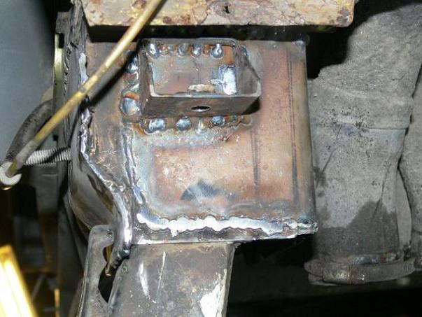

Tein jo korvakkeet ihan omasta päästä tai siis profiiliputkesta leikaten ja siihen mutterin hitsaten.
No ei uskoisi tehdastekoiseksi eller hur?

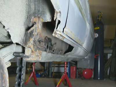

Ja jottei askartelu heti alkuunsa loppuisi, suoritin arkeologisia kaivauksia kynnyskotelon vaiheilla
ja löysin heti puoli metriä antimateriaa. Tää riemua on pelkkää.

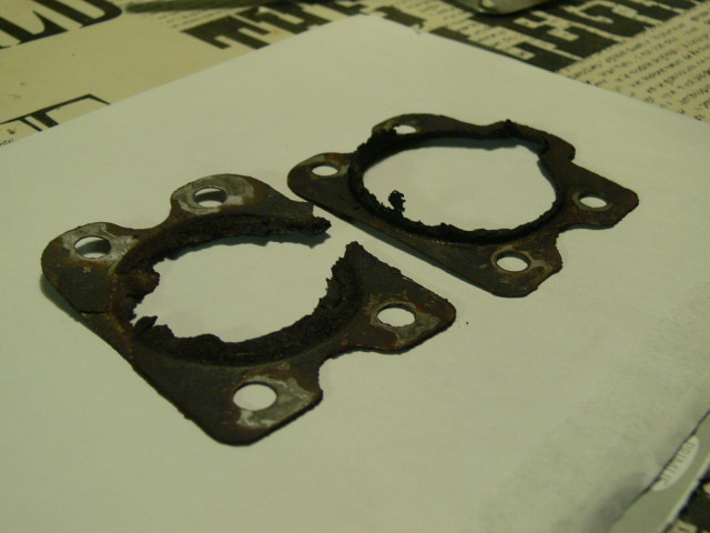

Rojektia potkiskellaan eteenpäin. Hakusessa jarrukilven ja takatukivarren väliin
kuuluvia suojapeltejä. Kaksi erilaista peltiä/ napa. Kuvassa se mitä originaaleista on jäljellä. Tarve molemmin puolin.
