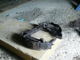

Jarrukengät tai mitä niistä jäljellä.
Visan jarrut.jpg (50.55 KiB) Katsottu 19798 kertaa
