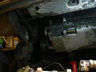

Kirjoittaja jptcool
[quote="laakeri"]16 GTI:tä ei ole tosiaan tainut saada ABS:eilla, mutta 19:iin on kyllä saanut (sekä GTI:nä että ilman). Ja onkos 16 GTI:tä saanut kylmästöitynäkään?
Eikös Lemonin Red Devil ole 1,6gti? Siinä on kylmäkone ja hyvä.

Kirjoittaja laakeri
jptcool kirjoitti:Eikös Lemonin Red Devil ole 1,6gti? Siinä on kylmäkone ja hyvä.
Ei ole Lemoni näyttäytynyt GTI:llä siellä, missä mie oon ollut, niin hankala sanoa... jälkiasenteisenahan saa toki mihin vaan, mutta onko ihan alkuperäinen?

Lähetetty: 08.03.2013 22:16
Kirjoittaja jptcool
Öljypohja on ainakin tehdasilmastoidusta mallista.

jptcool kirjoitti:Öljypohja on ainakin tehdasilmastoidusta mallista.
Näköjään. Sisältähän se olisi selvinnyt myös helposti katsomalla, onko sisäilmankierron vipua siinä kylmästöinnin vivun vieressä. Onhan noita sitten saanut tosiaan.
