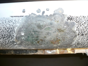

Ei ihme että noi ruostuu, sentin kupru leviää puukolla kämmenen kokoiseksi kun alkuperäinen massa lähtee peltiä myöden irti, tuolla välissä kun suolavesi lilluu talven....
Cikatti
Liittynyt: 01.02.2009 13:03
Re: Xantian helmamassaus
Viesti Kirjoittaja Cikatti »
Dear Xari, ei tuo näytä ulkoa alkaneelta vaan tuo on tyypillinen Xantian kynnyksen kupettuma joka onkin alkanut sisältä, kotelon sisältä. Olen alkanut tulla siihen tulokseen että Xantian kynnyksissä ja sisärakenteissa ei ole koskaan ollut sinkin häivääkään.
Tulsku
Liittynyt: 01.02.2009 13:01
Viesti Kirjoittaja Tulsku »
Näinhän se on, koska eihän tuo ulkopuolelta näytä pahalta. Jossain vaiheessa tuo massa vain muuttuu kantavaksi rakenteeksi...
On muuten jotenkin hassua laikata Xantian helmasta pala pois ja katsoa sitä valoa vasten. Juu, päivä paistaa läpi. Ja silti pelti näyttää ulkopinnastaan "ihan siistiltä", onhan siinä toki sitä sinkkihapettumaa, mutta ruostetta ei näy. Sisäpuolella tarina onkin sitten ihan toinen.

Cikatti kirjoitti: Olen alkanut tulla siihen tulokseen että Xantian kynnyksissä ja sisärakenteissa ei ole koskaan ollut sinkin häivääkään.
Eli siis kotelot on dipattu sinkkiin vain pintapuolisesti? :D :roll: Pinnassa nimittäin oli sinkkiä, kun tuossa yhden xantian helmoja parsin. Laadultaan(=koostumukseltaan,seosaineiltaan) tuo pelti on aivan p@skaa, se on ihan pakko myöntää. Nimittäin rättärin peltejä olen jokusen metrin kursinut ja sekään huonolaatuinen pelti ei pala läpi yhtä herkästi kuin xantian pelti, ja xantiassa sentään materiaalipaksuus on haperonakin enemmän kuin rättärissä...
Reikiä kynnyskoteloihin ja juoksevaa öljyä sisään paineella tai tippakannulla, sillä tulee 10 vuotta lisää elinaikaa näillekin peltilehmille :idea:

Lähes jokainen eli 100% tapaamistani Xantuista on tosiaan tuota, pellin läpi voi seurustella kun siitä on kaapinut maalit pois.
Ja todella, jokainen kynnyksen sisään vahtaamin xanttu on ollut todella karseeta katseltavaa mutta ulkoa ei juuri ruostetta näy. Ilman kosteus on kivasti tiivistynyt aina sisäpinnoille ja syönyt ne. Jopa 10 vuotias Xantia on täys vitsi kynnyksen sisältä, suorastaan röhönaurua pukkaa. Siis mikä sinkitys? Juu on ehkä atomin verran, arvaan :lol:
Mutta älkää laittako sitä öljyä sinne yksinään, se nimittäin ei pysy siellä, se valuu ja loput haihtuu pois ekan hellepäivänä. Mutta kun laitaa vähän bitumia sekaan niin se ei haihdu ja valu vaan saa rauhassa tunkeutua huokoisiin ja bitumi estää valumiset ja haihtumiset. Notkeaa bitumia (siis mitä tahansa kotelmössöä ja öljyä 15-20 % tai sitten hankkii ihan oikeaa koteloainetta joka on melko ohutta mutta vahamaista.

Ajattelin alkaa perinnelinjalle ja vetää tervan ja pellavaöljyn sekoitusta tuonne koteloon, ei siinä ainakaan mitään häviä, tuo on teiniautosta, käyttöauto alkaa osoitella samoja oireita, kait sekin pitää vielä korjata, vai myyks joku mulla halvalla hyvähelmaisen Xantian :roll:

Oman Xantturan kun öljysin tässä pari vuotta sitten niin ei se ainakaan sieltä ole kesän helteinä hävinnyt. Kapilaarinen nousu on runsaampaa ilman sitä bituumin jäykistävää vaikutusta ja öljy myös tunkeutuu saumoihin paremmin. Tuo öljy-bituumi-coctail on kyllä hyvä, mutta käytän sitä normaalisti vain ulkopuolisissa pinnoissa, jotka altistuvat roiskeelle.
Koteloihin ei pidä missään nimessä roiskia kovettuvia kotelosuojamassoja, sillä niiden vaikutus on ainoastaan kosmeettinen ja ongelma pahenee silmiltä piilossa. Juoksevuus ja uudelleen tarttuvuus on avainasemassa. ;)
Xantian kynnykset ruostuvat rakenteellisesti neljästä syystä:
1. Huono peltilaatu
2. Kynnyskoteloiden päiden falskaaminen kuravedelle ja sittemmin muhivan kosteuden kertyminen hiekan ja pellin väliin. Tätä tapahtuu erityisesti silloin, jos esimerkiksi kotelon takatulpat ovat puhki tai jopa puuttuvat kokonaan.
3. Takapyörän kaaren kerrosrakenne takaoven kohdalla, sekä vaahtomuovi tuon kotelon sisällä.
4. B-pilarin alapään kerrosrakenne ja peltikerrosten väliin kertyvä kosteus.
Itse sinkitysprosessissa ei ole vikaa, vaan nämä suotuisat olosuhteet tuntuvat läpäisevän sinkkikalvon reilussa 10:ssä vuodessa. En ole tippaakaan ihmeissäni, jos se on Sitikalla näin "mitoitettu" alunperinkin.
