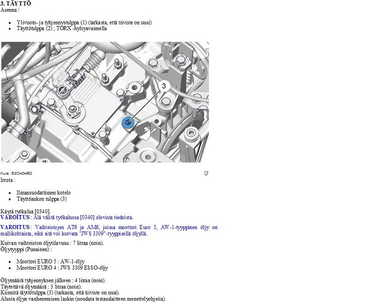

En tiedä, osaiskohan Sitikkapuoskari valaista asiaa ?sitikkaporo kirjoitti:Miten tuo Euro5-normin päästöt vaikuttavat vaadittavaan VAIHTEISTOöljyyn? Ei siviili tajua..
Ohessa Servicestä tekstiä öljynvaihtoon liittyen (C6):

Re: c5 automaatti
EIpä osaa puoskari valaista muuta kuin ihmetelty on moista muutosta. Sama juttu C5:n kanssa, Euro5 normisena vaatii tuon kalliin öljyn.

Kukas osais selittää miksi aisinin laatikossa käy niin, että ensimmäisen kerran itse vaihtaessani tuli ulos n.3,5l öljyä, mutta jo n. 2,2l jälkeen rupesi valumaan tyhjennystulpan indikaattorista öljyä ulos????
Ja nyt uudelleen tehtäessä (n. 20000km edellisen jälkeen) tuli laatikosta ulos n. 2,2l, mutta sisään meni vain 1,9l ?????
Tässä AW-1 linkki http://www.ebay.de/itm/5L-Automatik-Get ... 2a1f273d98" onclick="window.open(this.href);return false;
