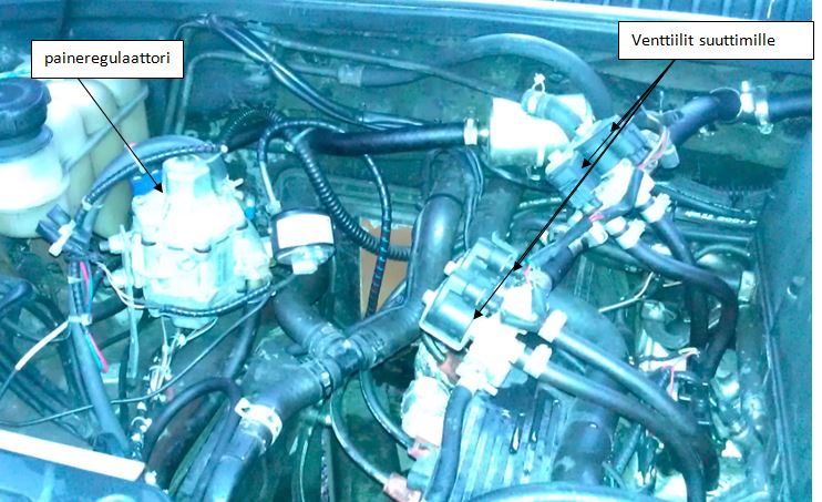

Oheisessa kuvassa on kaverini Rangen pellin alta kuva: RH cyl bank eli RH kansi 4.0 V8 koneessa. Kuvassa ei näy itse suuttimet mutta, ne ovat vain simppelit messinkihylsyt jotka ovat kierteellä imusarjassa. Kaasuventtiilit suuttimille saavat ohjauksen suoraan orkkisbensasuutinten johdoista.
Regulaattorille on järjetetty lämmitys haaroittamalla moottorin jäähyveden lämmityskierto.
