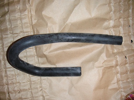

Näin kauan se sitten kesti. Onneksi ei lauennut missään korvessa vaan kotitallin ovelle.
Tällaisen Motonetin ihmeen laitoin tilalle.
Tuo 300mm on hieman liian pitkä, mutta meni paikalleen. Moottorin päässä oikea halkaisija on 32mm ja jäähdyttimen päässä 36mm sekä ylä- että alaletkussa.
Nuo Motonetin letkut ei ole Gatesin, vaikka nettisivut niin antaa ymmärtää. Ne on Rony-Flex merkkisiä. Melko heikonnäköisellä irtospiraalilla varustettuja tekeleitä.
Pitää vielä jatkaa paremman ratkaisun metsästystä.

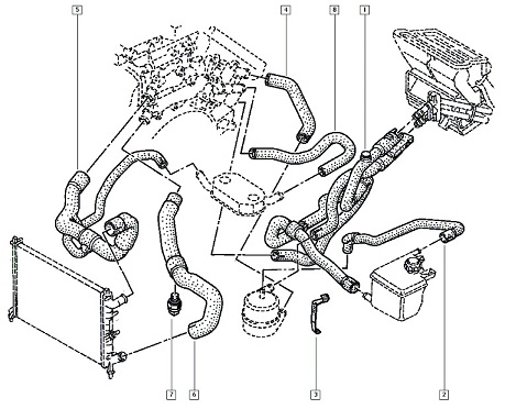

Ei löydy sitikan eikä pösön letkua, mutta Lagunan letku (7700426230) on tilauksessa Biliasta. Katsotaan miten sopii.

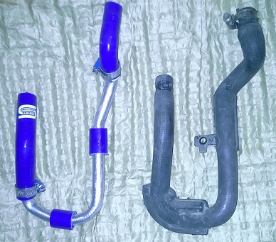

Väsäsin ensihätään letkun silikonista ja alumiinista.

Ilmoitteletko sopivuudesta ja ostopaikasta? Ostan letkut varastoon, nykyiset vanhenevat varmasti lähiaikoina.
ds-jekkeri
Liittynyt: 11.08.2010 12:26
Re: Xantia V6 jäähdyttimen letkut
Samoin, jos löytyy sopiva niin ostaisin mielellään itsekin yhden setin varastoon.

Ei taida Lagunan letku sopia. Moottorin päästä letku lähtee suoraan ja siinä taisi mennä joku letku poikittain edestä.
