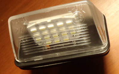

Pitipä taas ennen katsastelua vaihtaa toiseen kilpivaloon lamppu - ja eipä onnistunut kuuppaa rikkomatta. Tämän estämiseksi jatkossa tilasin ennakkoluulottomasti Kiinasta periaatteessa paikkaan sopivat led-valaisimet. Tulivat eilen. Kupuihin on valettu mielestäni riittävästi merkintöjä suomalaisenkin virkamiehen tyydyttämiseksi, on tehomerkintää (2.0W), CE-merkkiä (kumpaa tässä sitten tarkoittaakaan, Kiinaa vai EU:ta) sekä hyväksymismaata, numeroa ja valaisintyyppiä.

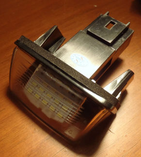

Tekniikkana on 18 pintaliitoslediä, jänniteregulaattori ja tasasuuntaussilta eli johtojen napaisuuskaan ei voi valon tuottoa estää. Ja paikoilleenkin lähes menivät, täytyy kelien parannuttua tarkistaa miksi vähän ahdistaa, pysyvät silti sijoillaan. Sopivat (periaatteessa) melko moneen PSA-kulkimeen, muistaakseni nämä löysin Peugeot 206 -hakusanalla. Vastaavat myyjän mukaan osaa 6340A3. Löytyvät ainakin vielä eBaysta hakusanoilla "peugeot 206 license plate" - ensin tulee tosin pari sivunmittaa polttimoita.
Nyt sitten pieni miinus: valoa tulee niin että tuntuu, peruutusvalona voisi kayttää jos suuntaus olisi toinen.
Hintaahan moisilla oli noin 18 euroa pari postikuluineen eli enemmän kuin originaalivalaisimilla - mutta jos kestäisivät takaluukun paukuttelua paremmin.

Noita on alkanut liikenteessä näkyä viimeaikoina, eli takapään kirkkaimmmat valot ovat ne rekisterikilven valot. 2W ledinä on aika paljon 5W:n hehkulamppua korvaamaan.

Noissa on mukana samalla peruutusvalokin :D

http://www.ebay.com/itm/LED-license-pla ... ee&vxp=mtr" onclick="window.open(this.href);return false;
Tuo on hieman parempi malli, 1:1 kuten orkkis, mutta sisällä led. Kirkkaus on "riittävä" näissäkin. :mrgreen:

Mitä vikaa alkuperäisissä? Uusi takavalo kupuineen maksaa peräti 4,8€/kpl ja valoa on varmasti riittävästi. Jaa keston takia vai?

Ei alkuperäisissäkään mitään vikaa valon suhteen ole, en vain muista aina niin varovaisesti takaluukkua sulkea etteikö hehkulanka ottaisi jollain kerralla itseensä ja valo loppuu. Kuvun irroitus ehjänä saattaa onnistua kesälämmöissä ja hyvillä hermoilla mutta kun katsastusaika sattuu tammikuulle on yleensä lampunvaihdon sijasta valaisimenvaihto edessä. Näillä mielestäni argumentoin jo aloitusviestissä - ja ledit näissäkin on, 18 kappaletta per valaisin kuten Xantipan linkittämissä Taiwanilaisissakin.
