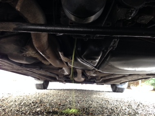

Johan tuolla ostoksella tuli itsepäisyyspäivän aikoihin tapahtuneen hankinnan jälkeen ajeltua 7 tkm ilman ongelmia. Juniori oli valalomalla ja lähti lauantaina "esittelemään armeijakaverilleen Citroenin ominaisuuksia". Tällä kertaa oikein konkreettisesti, koska kotiinpäin tullessa STOP ilmestyi kojetauluun ja kun varovasti jatkoi matkaa katos pihalle kaartaessa ohjaustehostus ja aamulla kun päivänvalossa kävin katsomassa seisoo nyt tuossa pihalla hyökkäysasennossa keula tontissa ja perä ylhäällä :shock:
En viitsinyt pyhäpäivää tuon kanssa pilata, vaan huomenna sitten ajokki pukkien päälle ja ihmettelemään, mistä on oksentanut lehmät ulos. Koiria kusettaessani tuossa kylätiellä oli vesipojan puoleisella puolella öljyvanaa. Konepellin alle kurkkasin, niin siellä ei mitään sotkua näkynyt eli altapäin sitten huomenissa ihmettelemään pidätyskyvyn pettämistä,,,

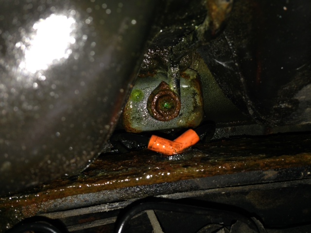

Eipäs vuoto olekaan edessä ja oikealla vaan takana ja keskellä
Onkos tuo oranssijutskale hiihtoliiton hyväksymä juttu vai jokin kyläsepän viritys ?

RPekka
Viestit: 1654
Liittynyt: 01.02.2009 13:01
Re: Xantiasta LHM:t pihalle
Viesti Kirjoittaja RPekka »
puuparta kirjoitti:Eipäs vuoto olekaan edessä ja oikealla vaan takana ja keskellä
Kuvien perusteella en kyllä pysty varmaksi sanomaan mitään. Vuotaako aina kun moottori käy vai vaikuttaako korkeudensäätövipu tilanteeseen, entä jarrun painaminen? Vajuuko keula tai perä sammutuksen jälkeen tai nouseeko normaaliin korkeuteen enää ollenkaan.
Jos tuo vuoto on tuossa oranssissa osassa niin ota se pois ja katso tarkemmin onko putket muovia (paluupuoli) vai metallia (painepuoli). Jos paluupuolella on noin kova vuoto niin jostain pukkaa kyllä lientä huti kovasti. Jos taas painepuolella niin veikkaan että tuo oranssi on joku kyläsepän patenttikorjaus vuotavaan paineputkeen ja nyt sille on tullut tunnit täyteen.

Nyt kun sai paikat kuivattua rievulla ja sai apurin käynnistämään auton siinä vaiheessa kun olin itse asemoinut itseni auton alle otsalampulla ja suojalasein varustautuneena pääs zoomailemaan tarkemmin. Vuoto on joka tapauksessa kohtisuoraan tuon mikälieoranssin yläpuolella. Suihkuaa pienellä viiveellä moottorin käynnistämisen jälkeen mutta putkea, josta suihkuaa ei näe. Nyt auto on pölkkyjen päällä mutta kun sitä tuossa pihalla aiemmin käynnisteli ja siirsi tuohon remonttipaikalla, niin perän ja/tai keulan asento ei ole muuttunut miksikään eli vahva etukeno edelleen. Bensatankkia laskemaan tässä nyt on joka tapauksessa ryhtyminen, koska muuten ei vuotokohtaan joka tapauksessa pääse käsiksi puhumattakaan että sitä pääsis korjaamaan. Mikäs putkenpätkä tuolla tankin yläpuolella on ja missä sen liitoskohdat ovat ? Normaalia tuuria taas matkassa: varmaan kukaan toinen ei ole moista joutunut ikinä vaihtamaan :(

ealab
Liittynyt: 01.02.2009 16:59
Viesti Kirjoittaja ealab »
Oranssi letkuineen lienee haitarien huohotisysteemi, tuosta haarasta taitaa mennä putki jonnekin Haitarissahan on 2 putkea, ohivuodon paluukierrätys ja huohotin. Rajumpi ohivuoto saanee nuo letkut irtoamaankin, ainakin edestä.

ealab kirjoitti:Oranssi letkuineen lienee haitarien huohotisysteemi, tuosta haarasta taitaa mennä putki jonnekin Haitarissahan on 2 putkea, ohivuodon paluukierrätys ja huohotin. Rajumpi ohivuoto saanee nuo letkut irtoamaankin, ainakin edestä.
Haarasta sukeltaa varmaankin yksi putki apurungon syövereihin. En tuota alakanut sen enempää roplaamaan kun vuoto ei kuitenkaan ole tuossa. Muoviletkua muuten tuo oranssin molemmin puolin oleva.

Höpisin eilen ihan levottomia kun puhuin tankin päällä olevasta vuotokohdasta. Apurungon päällähän se kuseva putki on. Emännän meikkipeilin ja otsalampun avulla tuonne näin. On vaan hieman haastavaa tehdä diagnoosia kun ei ole tallia vaan auto on takapihalla mäntypölkkyjen päällä ja asentaja 38 asteen kuumeessa. Noinkohan tuota vielä jaksaa ruveta korjaamaan kun parinkymmenen kilsan päässä on myynnissä -99 farkku jossa leimaa mutta kansivika. Mulla taas olis tuossa kaikin puolin iskussa oleva kone. Tai sitten jätän nämä nostalgiset patonkiseikkailut tähän ja ostan talouteen kolmannen Volvon. Huolettomia pelejä joskin bensalle persoja :)
