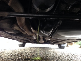

Johan tuolla ostoksella tuli itsepäisyyspäivän aikoihin tapahtuneen hankinnan jälkeen ajeltua 7 tkm ilman ongelmia. Juniori oli valalomalla ja lähti lauantaina "esittelemään armeijakaverilleen Citroenin ominaisuuksia". Tällä kertaa oikein konkreettisesti, koska kotiinpäin tullessa STOP ilmestyi kojetauluun ja kun varovasti jatkoi matkaa katos pihalle kaartaessa ohjaustehostus ja aamulla kun päivänvalossa kävin katsomassa seisoo nyt tuossa pihalla hyökkäysasennossa keula tontissa ja perä ylhäällä :shock:
En viitsinyt pyhäpäivää tuon kanssa pilata, vaan huomenna sitten ajokki pukkien päälle ja ihmettelemään, mistä on oksentanut lehmät ulos. Koiria kusettaessani tuossa kylätiellä oli vesipojan puoleisella puolella öljyvanaa. Konepellin alle kurkkasin, niin siellä ei mitään sotkua näkynyt eli altapäin sitten huomenissa ihmettelemään pidätyskyvyn pettämistä,,,

Eipäs vuoto olekaan edessä ja oikealla vaan takana ja keskellä
Onkos tuo oranssijutskale hiihtoliiton hyväksymä juttu vai jokin kyläsepän viritys ?

puuparta kirjoitti:Eipäs vuoto olekaan edessä ja oikealla vaan takana ja keskellä
Kuvien perusteella en kyllä pysty varmaksi sanomaan mitään. Vuotaako aina kun moottori käy vai vaikuttaako korkeudensäätövipu tilanteeseen, entä jarrun painaminen? Vajuuko keula tai perä sammutuksen jälkeen tai nouseeko normaaliin korkeuteen enää ollenkaan.
Jos tuo vuoto on tuossa oranssissa osassa niin ota se pois ja katso tarkemmin onko putket muovia (paluupuoli) vai metallia (painepuoli). Jos paluupuolella on noin kova vuoto niin jostain pukkaa kyllä lientä huti kovasti. Jos taas painepuolella niin veikkaan että tuo oranssi on joku kyläsepän patenttikorjaus vuotavaan paineputkeen ja nyt sille on tullut tunnit täyteen.

Nyt kun sai paikat kuivattua rievulla ja sai apurin käynnistämään auton siinä vaiheessa kun olin itse asemoinut itseni auton alle otsalampulla ja suojalasein varustautuneena pääs zoomailemaan tarkemmin. Vuoto on joka tapauksessa kohtisuoraan tuon mikälieoranssin yläpuolella. Suihkuaa pienellä viiveellä moottorin käynnistämisen jälkeen mutta putkea, josta suihkuaa ei näe. Nyt auto on pölkkyjen päällä mutta kun sitä tuossa pihalla aiemmin käynnisteli ja siirsi tuohon remonttipaikalla, niin perän ja/tai keulan asento ei ole muuttunut miksikään eli vahva etukeno edelleen. Bensatankkia laskemaan tässä nyt on joka tapauksessa ryhtyminen, koska muuten ei vuotokohtaan joka tapauksessa pääse käsiksi puhumattakaan että sitä pääsis korjaamaan. Mikäs putkenpätkä tuolla tankin yläpuolella on ja missä sen liitoskohdat ovat ? Normaalia tuuria taas matkassa: varmaan kukaan toinen ei ole moista joutunut ikinä vaihtamaan :(

Höpisin eilen ihan levottomia kun puhuin tankin päällä olevasta vuotokohdasta. Apurungon päällähän se kuseva putki on. Emännän meikkipeilin ja otsalampun avulla tuonne näin. On vaan hieman haastavaa tehdä diagnoosia kun ei ole tallia vaan auto on takapihalla mäntypölkkyjen päällä ja asentaja 38 asteen kuumeessa. Noinkohan tuota vielä jaksaa ruveta korjaamaan kun parinkymmenen kilsan päässä on myynnissä -99 farkku jossa leimaa mutta kansivika. Mulla taas olis tuossa kaikin puolin iskussa oleva kone. Tai sitten jätän nämä nostalgiset patonkiseikkailut tähän ja ostan talouteen kolmannen Volvon. Huolettomia pelejä joskin bensalle persoja :)

Siinä on se korroosiotauti jaka minun kulkimisa on aina iskenyt ensiksi takimmaisen apurungon poikittaisen putken päällä oleviin putkiin. Xantiaa en ole koskaan omistanut enkä edes nähnyt läheltä mutta ei se voi paljon erota muista mehusitikoista. Siitä puuttunee se paksu poikittaisrunkoputki mutta mehuputket on kuitenkin samassa kusessa paskan peitossa ja hapanee pirullisesti piilossa. Siinä on varmaankin taka-apurunko neljällä pultilla kiinni ja vasenta puolta voi laskea helposti alemmas että näkee ne piilossa lymyävät putket. Auto vaan tunkin korvakkeiden varaan. Jos yksi putki on ruostunut niin että vuotaa, on viereinenkin pahassa ruosteessa. Niiden vaihto on aikas vaikeaa pihalla tähän aikaan vuodesta. Tallissa se homma ei ole kovin paha juttu mutta aikaa kuluu näpertelyyn

Yritin ottaa noista apurungon päällä poikittain menevistä putkista kuvaa kännykällä, mutta ei niistä sellaisia saanut että olis saanut selvää. Peilin kanssa tuonne kuitenkin näkee, mutta se ei korjaamista valitettavasti helpota. Pirullista kertakäyttöajattelua nuo tuonne joka tapauksessa on jemmmata. Ei kai tuo Santtu muuten Sitikka olisikaan ;)

Kyllä se vuoto yläpuolella on. Könysin auton alle otsalamppu päässä ja vaimon meikkipeili kädessä. Peilin kun laittoi apurungon takapuolelta koria vasten sopivaan kulmaan ja pyys apuria käynnistämään autoon niin siinähän se voimakkaasti liemiä ulospuskeva vuotokohta näkyi. Yksi putkista noin 10 sentin matkalta "kauniin" ruskea eli tukevasti ruosteessa ja vuoto siinä. Suihku oli niin terhakka ja voimakas, että koriin osuessaan muuttui viuhkamaiseksi ja kääntyi eteenpäin ja taittui sitten bensatankin kiinnitysraudan kohdalta alas ja se erehdytti eilen luulemaan, että vuotava putki muka olis tankin päällä. Taidan huomenna pitää projektissa välipäivän, ei ihan hirveesti innosta jatkamaan ennen tuumaustaukoa. Jos silloinkaan,,,
