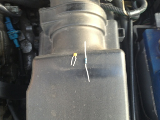

Moottorin ECUa voi huijata luulemaan, että pre-catit ovat kunnossa, melko yksinkertaisesti. Pitää vaan sopivasti suodattaa sitä pre-cattien jälkeisen lambda-anturin signaalia, niin että signaalin perusteella näyttää että cattihan toimii paremmin kuin uusi.
Mitä, suodattaa? Miksi ei vain nykäistä irti sitä takimmaisen lambda-anturin johtoa tai syöttää tasajännitettä sinne ecun nastaan? Ei onnistu, ECU hoksaa heti että nyt sitä yritetään kusettaa, ja sytyttää entistä kirkkaammaksi sen moottorin vikavalon. Eli on tosiaan simuloitava toimivan katin tuottamaa signaalia.

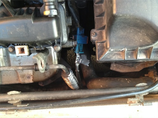

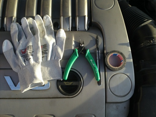

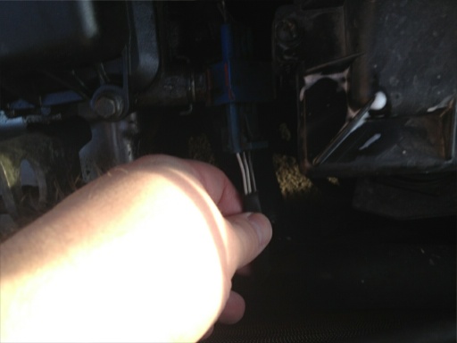

Tarvittavat työkalut ovat yksinkertaiset. Sitten ei kun etsitään se takimmaisen (pre-catin jälkeisen) labda-anturin johto. Tarvittavat komponentit maksavat alle euron yhteensä: megaohmin vastus ja mikrofaradin kondensaattori: Kun kolvia, eikä mitään muutakaan ei ole, tökätään harmaan ja mustan piuhan keskelle reikä, josta kondensaattorin jalat ujutetaan läpi. Reiän pitää jäädä tiukaksi, jalat kääritään piuhojen ympärille (jatkuu alla koska vain 3 kuvaa voi liittää...)

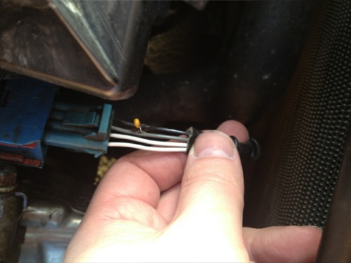

Kun kolvia, eikä mitään muutakaan ei ole, tökätään harmaan ja mustan piuhan keskelle reikä, josta kondensaattorin jalat ujutetaan läpi. Reiän pitää jäädä tiukaksi, jalat kääritään piuhojen ympärille:

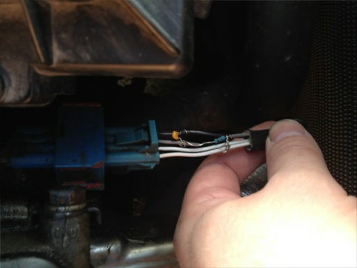

Sitten ei kun megaohmin vastus samalla tekniikalla kiinni samasta reiästä kuin konkka, harmaaseen piuhaan, ja niiden jalat kääritään yhteen. Harmaa piuha poikki siten, että kytkennät jäävät sinne ECU:n puolelle sitä piuhaa. Sitten kuoraistaan taskuveitsellä se harmaan piuhan lambdan puoleinen pää, ja kierretään yhteen vastuksen vapaa jalka ja toi piuhan pää:
Tarkastetaan että komponentit eivät ole oikosulussa, ja ei kun eristysnauhaa päälle:
Ja näin on ECU huijattu uskomaan, että pre-catti on ihan mahdottoman hyvä, parempi kuin uusi.
