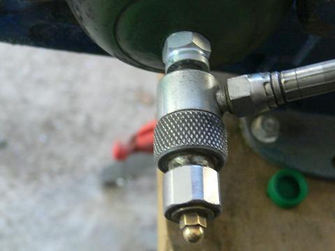

Onkos kukaan nähnyt tai peräti hipelöinyt tuota nykyistä täyttölaitteen liitinosaa.
Kuvasta ei selviä, miten itse venttiili avataan. Onko liittimen päässä joku kuusioavain
kanta, jolla avauskara kierretään venttiilin sieluun?

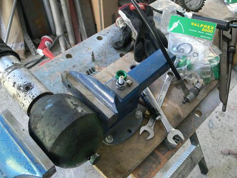

Laitan tässä pari kuvaa vanhemmasta versiosta samasta laulusta.
Eka kuvassa ruustukin päällä on 9millin venttiili odottamassa paikoilleen kiertämistä. Toisessa näkyy lähemmin tuo liitin, jonka karhennusosalla pyöritetään liitin kiinni
venttiiliin ja päässä olevalla isolla alumiinisella mutterilla kierretään karaa sisään
avamaan itse venttiili.
