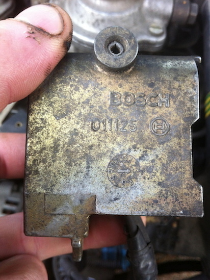

Lohkon ja syylärin välissä roikkuu piuhan päässä irrallaan joku jutska. Bosch siinä lukee ja joku numeroki siinä on. Siihen piuhaan on teipattu toinen piuha, jonka päässä on irrallinen mikrokytkin. Mitähän nää olis? Piti ottaa kuva, mut niinku sanoin... Otin sen boschin mokkulan jo irtiki kuvausta varten, mut sinne se jäi konehuoneeseen oottelee parempia päiviä.

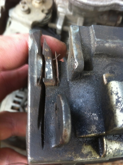

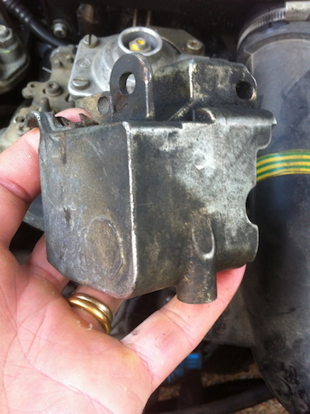

Se on ilmeisen väkivaltaisesti irrotettu jostain ku laikan jälkiä on tarpeeks...
Kysymys: Mitä nää (ainii siitä mikrokytkimestä ei oo kuvaa...) on, missä niiden pitäis olla miten kii?

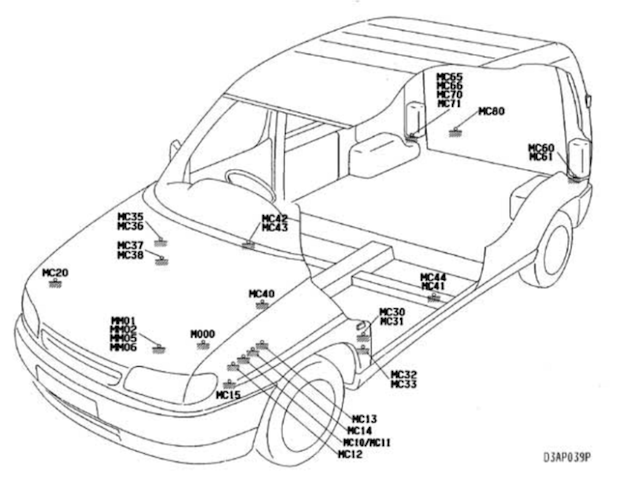

Löytyykö mistään / keltään maadoituskaavioo? Oon niin vähän ollu näiden ranskisten kans tekemisissä, et kaikki mitä niistä tiedän liittyy jotenki maavikoihin. Ü Maadotuspisteitä vois siis etupainotteisesti vähän putsailla...
Enkä oo löytäny releistä kuvaa. Haynes ei kerro missä mitäki on, ja omistajan käsikirjasta on joku edellinen omistaja vissiin kääriny sätkiä. Ainaki sivuja puuttuu siihen malliin välistä. Takalasinpesurille ei mee ikinä vesi, vaan kaikissa mahdollisissa pissapoikatoiminnoissa vettä tulee ainoastaan tuulilasille. Olenko väärässä jos kuvittelen, et pesurin pumppu toimii napaisuutta vaihtamalla milloin tuulilasille, milloin takalasille, vähän siitä riippuen et mitä se kuski yrittää haluta? Missä napaisuus vaihdetaan? Joku rele? Mikä mis? Tihkukytkimen releen paikansin, ku pyyhkijöitä ei saanu pois päältä. Saaks niitä tavan tarvikeliikkeestä, vai tilataanki Jean-Pierreltä suoraan?

Brittien berlingofoorumilla on kaikenlaisia kuvia. Laita googleen kuvahaku "berlingo earthing" niin eka kuva näyttää maadoituspisteet.

Mokkula näyttää pumpun päästä poistetuista ajoestosuojalta.
Jos pumpun nestepään yläpuolella näkyy pysäytyssolenoidi, niin se varmistaa asian.

Miltä semmonen pysäytyssolenoidi näyttää? Siinä on samoilla mestoilla semmonen irtonainen mikrokytkin. Pitääks toi murikka kuitenki olla siinä piuhan päässä, vai saattaako sillä nakata kuikkaa? Ja jos semmosen laittaa takas paikoilleen, loppuuko veto?

Jos pumpun takapää (oikea) näyttää tuolta
http://asavage.dyndns.org/ftp/Nissan/IP ... _VE_01.jpg" onclick="window.open(this.href);return false;
Silloin se on poistettu. heitä kuikkaan.

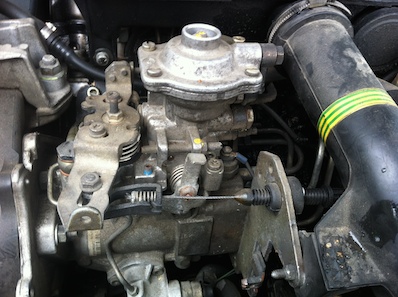

Otas vielä kuva siitä pumpusta, sun yhdessä kuvassa näyttää että siinä olis ahdonalaisen syötön säätö. Liekö jok vaihtanut TD:n pumpun ?

Tosiaan! Siinähän on se kalvojutska siinä päällä. Onks siitä hyötyä eli haittaa? Ja mistä ruuvaan lisää kakkua koneelle? Otan kuvat, jahka ennätän...

Sillä käynnistyksenestomokkulalla ei voi heittää kuikkaa. Kuikka suuttuu ja moottori sammuu. Täytynee nippusidettää se jonnekki sinne konehuoneeseen tulevien sukupuolien ihmeteltäväks.

Kiitos vinkistä! Löyty maadotukset. Muutaman noista jo tänään putsailin, ku sattu ohikävellessä pistää silmään, loppuja räpläillään tos pikkuhiljaa.

Ilmaa on polttoaineen seassa vaik mite. Oliks kellään vihjettä, ts varmaa vikapaikkaa tiedossa? Minkälaisissa kolosissa polttoainelinja kulkee? Jos vetäis nylonilla kokonaan uuden...
Ja nyt ku selvis, että tossa on turbokoneen syöttöpumppu, ni mites sen syötön lisäyksen kanssa menetellään? Jos ois turbo, tietäisin miten homma hoituu, mut ku ei oo. Vaikuttaaks nyt esim. ahdonalaisen syötön ruuvin kääntäminen mitään mihinkään? Tänään pistin yhen nurkissa pyörineen kolmosluokkalaisen painaa kaasupetaalia ja katoin mitä tapahtuu. Ekaks ei mitään, sit vähän. Vaijeria tiukkaamalla sain koneen vastaamaan kaasuun jo heti kohta, sit oli vielä muuan rajoitinruuvi säädetty siten, ettei pumppu päässy kokonaan aukeamaan. Vähän tuo piristy, mut ei mahottomasti. Ylämäet, etenki takastulomatkalla, kärry perässä oli tuskaa. Pienemmälle joutu pykältää, eikä sekään meinannu auttaa mitään.

Onkos siinä Pösössä turbon moottori kun on turbon syöttöpumppu? On varmaan laiska jos on muutettu turbottomaksi :roll:

Käsittääkseni (korjaan tämän, tiedon osoittautuessa vääräksi) tilanne on kuitenkin se, että vaparikoneeseen on paremman puutteessa laitettu turbokoneen syöttöpumppu. Eihän 1.9 vapari mikään rakettimoottori oo olemassaankaan, mut 0-100km/h/2vrk alkaa olla kuitenki jo vähän rajoilla. Ü

Tuleeko tuohon ahtokalvon vasempaan liittimeen mitään letkua. Ei ainakaan vaparissa pitäisi toinen pää olla missään kii.
Jos pumppu on turbon säädöissä, ei ole ihme jos on laiska.
Saahan sitä syöttöä säädettyä vaparissakin.

Ahtopainekelloa en oo tänään nähnytkään, sen sijaan taka-akseli otettu pöydälle. Hämmästyttävän vähällä pääsin vaik "ainahan niis jotain tulee" (-vaimon kommentti ku kerran lähin tekee yhen puolen tunnin homman autoon. Loppujen lopuks kesti kaks päivää se remontti.). Jarrupaineen säätimelle tuleva toinen putki tarvii uuden pään (aukes, mut mutterista tuli ynpyrä), molemmat käsijarruvaijerit oli takapäistä phinaalissa ja sylintereille tulevat jarruputket joutu niksauttaa poikki.

Ja edelleen, mistä lisään syöttöä, kun on vaparikone, mut turbokoneen pumppu?
'Teme', ei siinä kalvojutskan letkulähössä oo mitään kii.
