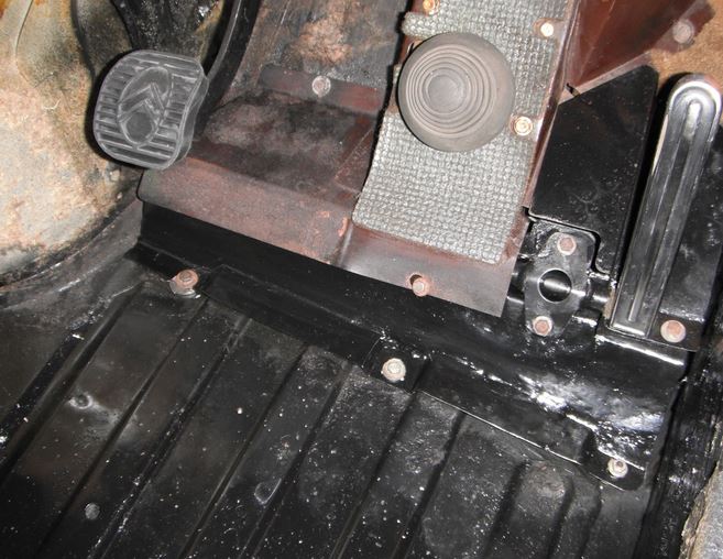

Ja tuo Cikattin laittama kuva on jo uudemmasta DS:stä, jossa on reilunkokoinen jarrutatti, alkuperäiseen verrattuna...
Tuommoinen oli alkujaan, samaa kokoluokkaa kuin joissakin ollut valonvaihtaja...
Tuollainen se sitten on lattian alla, kaksi venttiiliä joiden suhdetta määrätään takajousipaineella toimivan hydraulisylinterin avulla. Ralliautoista tuttu "Pedal-box", mutta tässä tapauksessa aktiivinen sellainen...

Joo pahoittelut
Ei tullut het sitä naurettavan kokoista tarjolle.
Onhan toi pienempi versio melkoinen turvaterveinen kuskille jolla on vähän kokemusta. Voi mennä tamppaamiseksi jarruttaminen
