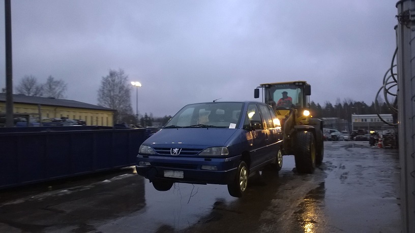

Ronskinpuoleista toimintaa AVK:lla?
Re: Että tällästä tänne kuuluu...
Miten ni? Tuolleenhan niitä siellä normaalisti liikutellaan ja laitetaan kyytiin.Jone2 kirjoitti:Ronskinpuoleista toimintaa AVK:lla?
