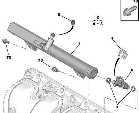

Osaisiko joku sanoa tuon suuttimen ja jakotukin välisen tiivisteen koon?
Kyseessä siis EW10J4 '02-mallin C5:ssä.
