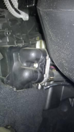

Ja onko kenellä tietoa tuosta kennolle menevästä liitoksesta jossa alumiini ja muovi kohtaavat, tiputtaa hiukan. Mahtaako siellä o renkaat vai minkämoinen tiiviste?

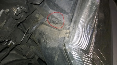

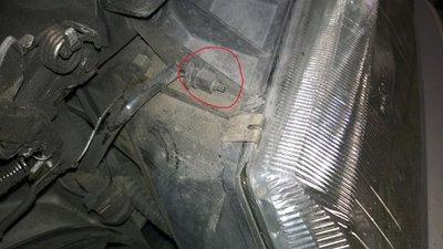

ja mikähän sensori tuo mahtaa olla vasemman ajovalon vieressä?

Lämppärin kennossa on O-renkaat. Saattaa hyvinkin selvitä ihan ne renkaat vaihtamalla.
Kennon vaihtokin on nopea toimenpide eikä kennot vielä pari vuotta sitten ainakaan olleet edes kalliita. Alle 60 euroa silloin.

"Sensori" joka on ajovalon päälle nostettu, kuuluisi olla onnettomalla muoviklipsulla kiinni konepellin lukossa. Siitä menee tieto tekstinäytölle (jos sellainen on) että konepelti on rakosellaan...
Kummassakin lukossa pitäisi tuommoinen olla, kovin monesta se/ne on vain irronnut, jumittunut tai muuten toimimaton. On ehjiäkin tullu eteen, kahdessa ensimmäisessä omistamassani Xm:ssä moiset toimivat (tai ainakin toinen)...

Kiitti vinkeistä, tarkistellaan alkavalla viikolla miten homma etenee:).....niin sillä ihmettelin tuota sensoria kun rapsahti konepellin vaijeri poikki(sekin kaksosanen) ja kattelin minne se vaijeri sukeltaa:) hmmm vielä, liekkö miten saatavilla tuohon moottorille uudet konkat, en itte viel ole syventyny asiaan ja oisko siinä mahdollisesti syy? No ei varmaankaan koska tuo koko ohjauspaneeli on pimeä.
