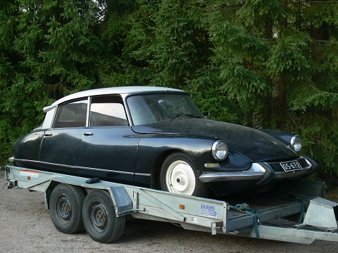

Aloitetaanpa tälle iidurojektille oma kettinki, jos se vaikka edesauttaisi pirssin pääsemistä taas tien päälle. Tästä oli kyse:
Auton keula on saanut pusun joskus 80-luvun alussa ja korjaus on tehty tuoreemmilla keulan osilla. Lokarit, konepelti, puskuri ja hiekkapelti menee vaihtoon, kunhan kaikki palikat on kasassa.
Rungon sarvet vaihtuu myös oikean malliseen. Oikeita osia onkin löytynyt jo aika läjä, mistä kiitoksia lähtee ainakin Virttaalle, Mäntyharjulle, Laukaaseen ja Paattisten Paronille :mrgreen: .
Kinkkisin osa hankkia taitaa olla hiekkapelti mutta ei vaivuta epätoivoon, se löytyy, kun on sen aika. Sitä odotellessa voi askarrella muuta.

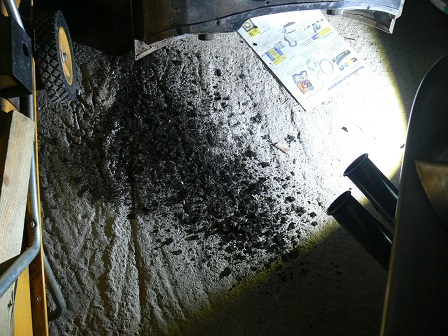

Tänään kaadoin tankkiin uutta bensaa ja täytin syylärin. Virrat päälle ja kone käyntiin. Hauliputket
ampui tallin lattialle ties monenko vuoden karstat

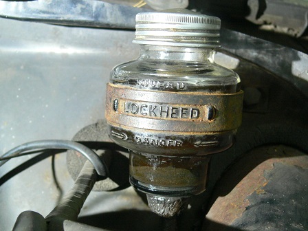

Kohdistin seuraavaksi tarmoni jarruihin. Sillipurkki oli aivan tyhjä ja poljin kolisi lattiaan.
Täytin purkin, ei sillillä, vaan lhs:llä ja aloitin ilmauksen. Etujarrut saa ilmattua yhdestä nipasta
hanttarinpuolen satulasta, koska satulat on koplattu sarjaan. Eikä siihen kuskin puolen satulaan
olisi hevillä päässytkään käsiksi. Takajarruissa sentään omat nipat molemmin puolin ja kun takalokarit oli pois paikoiltaan, sai ilmauksen tehtyä auton vierestä sen enempiä konttailematta.
Polkimeen tuli ihan oikea tuntuma ja paineltuani poljinta aikani, tarkastin mahdolliset vuodot.
Kuskinpuolen takavanteessa oli havaittavissa kosteutta. Jatkamme siitä, kun aikaa taas järjestyy.

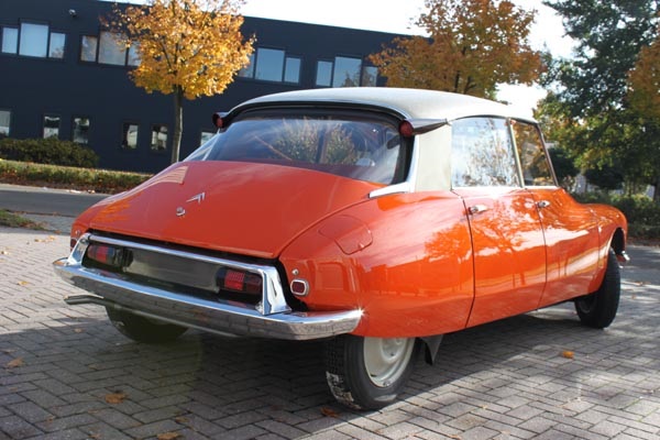

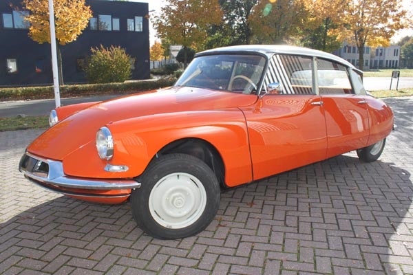

Tällainen pirssi on ollut uutena väriä myöten:
Että pientä viilausta vielä..
Croisette
Liittynyt: 01.02.2009 13:52
Re: Iidu -58
Oho jaah D-malliakin on saanut noin komean värisenä, toivottavasti palautat Iidun tuollaiseen väriin :) . Mä tuon sitten oranssinpunaisen CX:n sen rinnalle :mrgreen: .
