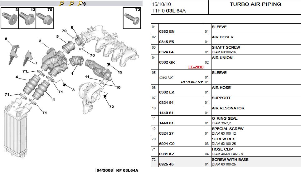

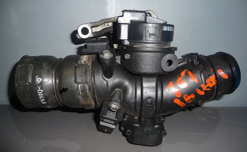

Oho. Mun autossa PSA 1,6 HDi 110 hv on kaasuläppä ja siitä menee antureita tietskalle.
Valokuva kaasuläpästä on minulla. Toi toinen kuva on mallia pohjola eli Interkuuleri ohitetaan kylmällä kelillä. Tommonen pitäisi saada, niin auto lämpenisi ehkä nopeammin.

Juu väärin oli minulta väittää ettei olisi dieseleissä kaasuläppiä, niitä on tosiaan näissä moderneissa dieseleissä, ja kuten tuossa 1.6 HDI esimerkissä parikin (Warm Air Doser ja Cold Air Doser) Siinä mielessä perinteisen otto-moottorin läppiä ne eivät muistuta, että niillä läpillä ei säädellä käyntinopeutta tai tehoa vaan vaikka tuon 1.6 HDI:n osalta Intercoolerin ohitusta (kylmästartti ja hiukkaspolton aikana) sekä normaaliajossa kuristetaan välillä ilmansaantia (ehkä yhdessä turbon kanssa) että EGR:n kierto paranee.
