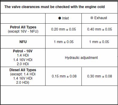

Kappas
Xsaran v. 2003 mekaanikon manuaalin mielestä siinä olisi säädettävät välykset. Omastani meinasin avata venttiilikopan vasta nyt 220 000 km huollon yhteydessä, eli en mene vannomaan.

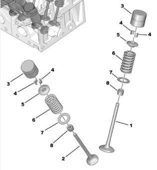

Re: Xsara 2003 1.6 käyntihäiriöt.
Mutta juu: Servicen kuva näyttää kyllä kovasti hydrauliselta painimelta. Ja kieltämättä tuo millin välys kuulostaa aika hurjalta. Pääseeköhän se painin kenties tyhjenemään, kun moottori ei käy, jolloin tuo iso välyskin tuntuisi mahdolliselta?
