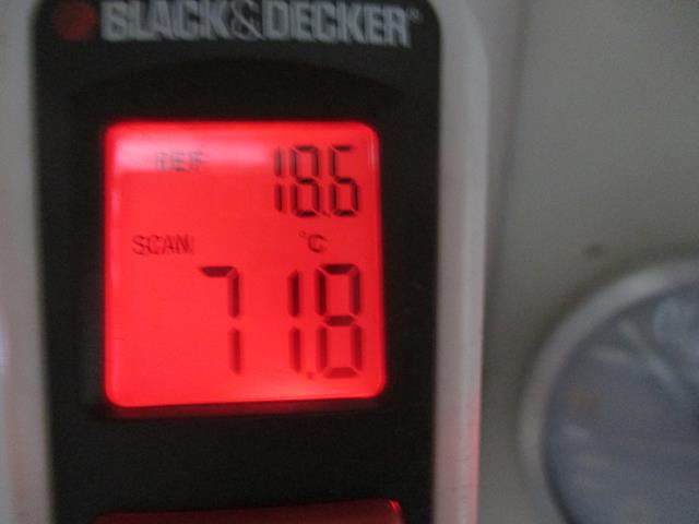

Kuinka kuumaa ilmaa voi/saa ilmalämpöpumppu puhaltaa maksimitehollaan? Testasin äsken tupakeittiössä olevan pumpun kuntoa asettamalla pyyntilämmöksi suurimman, +30 astetta ja mittasin puhallettavan ilman lämpötilan. Hiukan hämmästyin kun lukema oli 71,8 astetta :shock: Normaalisti, kun pyynti on 25 astetta, niin pumppu lykkää n. 40 asteista ilmaa, eli reilun 15 astetta huoneilmaa lämpimämpää.
Ja pumppu on Tapsa 63-vainaan asentama Innova.

Onko tuo infrapunalämpömittari? Mistä pinnasta mittaat? Käsittääkseni infrapuna ei suoraan ilmasta ota lämpöä vaan vaatii heijastavan pinnan. Ettei olis lämpövastuksen pinnan lämpötila?

Kaapelimies kirjoitti:Onko tuo infrapunalämpömittari? Mistä pinnasta mittaat? Käsittääkseni infrapuna ei suoraan ilmasta ota lämpöä vaan vaatii heijastavan pinnan. Ettei olis lämpövastuksen pinnan lämpötila?
Enpä tiedä mistä pinnasta mitattu arvo tuli kun tungin infrapunalämpömittarin säteen sisäyksikön ritilän välistä kohti koneen puhallinta, ilmeisesti mittasi kennon lämpötilaa. Melko kuumaksi kenno näkyy tulevan kun ulkona on n +7 astetta. Tietysti ulkoilman kylmetessä kennonkin lämpötila laskee jonkin verran.
