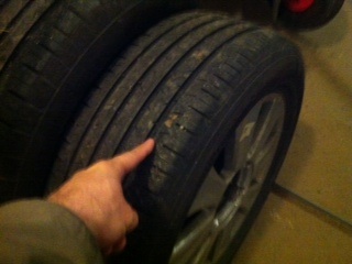

Ruotsinkin sisarfoorumilla on samaan asiaan törmätty. Tuossakin tapauksessa syö takarenkaita, ja enemmän ulko- kuin sisäreunasta. Alkusarjan autoissa varmasti selityksenä oli taka-akselin liiallinen auraus, mutta tässä minun yksilössäni se ei kelvanne selitykseksi kun on kuitenkin mitattu että tehtaan ohjearvoissa on, ja tuskinpa syksyllä 2005 noita viallisia taka-akseleita on enää asennettu. Tässä viestissä kohtalotoveri kertoo, että taka-akselia korjattiin jotenkin takuun puitteissa, ei tiedä miten, mutta akselia ei kuitenkaan uusittu, lopputuloksena 0,2 l/100 km pienentynyt kulutus ajo-ominaisuuksien pysyessä ennallaan.
Renkaiden kulutuspinta kielii siitä että aurausta on (niin kuin pitäisikin olla), ts. renkaan sisäsivulle osoittava kuvioinnin reuna on selvästi terävämpi. Mutta voisiko kynkän laakerointi pettää jotenkin salaviisaasti niin, että samalla auraus lisääntyisi siten että rengas ei kuluisikaan vain sisäreunastaan kuten "klassikkotapauksessa" vaan tasaisemmin? Ota tästä nyt sitten selvää ilman vakaajatangonirrotusfasiliteetteja...

kyllä nyt joku sotkee nuo reunat . jos syö ULKOPUOLELTA ,niin edellyttää positiivista camberia ja aurausta . en ole yhdessäkään c vitosessa näny semmosta camber kulmaa . sen sijaan normaalia negatiivista kyllä näkyy. , silloin renkaan SISÄREUNA on kovemmassa kontaktissa tiehen , myös auraus vaikuttaa silloin siten että syö SISÄREUNAA.

Re: C5II:n takarenkaiden kuluminen
Ulkoreuna. Tämä tässä. Ja kyllä, syystä jota ymmärryksemme ei vielä tavoita, on rengas tästä kohtaa vähän kuluneempi kuin sisäreunasta.
Ulkosivu, ulkokylki,ulkopinta
aika huvittavia nuo kuvat VÄHÄN kuluneista renkaista . tuo ntt menee jo tavallisen aurauksen piikkiin. se mitä tarkoitin kulumisella EI ole mitään vähäistä vaan renkaan puolestavälistä sisäreunaan saakka sileäksi = sliksiksi asti.
