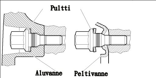

Xantian pultit
Prefacelift jos kartiopultit nro:5405 47 mitat:12X1,25-67,8
Prefacelift + 98 facelift nro:96 070 416 mitat:L1= 46mm L2= 19mm
99 facelift nro:5405 61 mitat:L1= 42mm L2= 16,5mm
00 facelift nro:5405 65 moninormipultit
Moninormipultti
Moninormipultti
