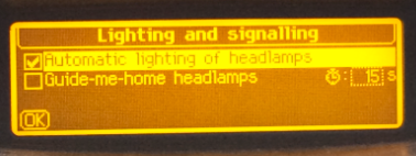

Miljoonalaatikosta löytyi 8 ohm. / 50 W vastus. Pitääpä kokeilla sitä tuohon orggissumarin johtoon simuloimaan puuttuvaa polttimoa.
Tuollainenkin löytyy nyt valikkonäytöstä:

vibes kirjoitti:Oletuksena tuossa oli valoisuustunnistin disabloitu käytöstä jotta ajovalot palaisivat aina niinkuin Suomessa kuuluu.
Kyllä valoisuustunnistimen voi enabloida mittarivaloja ohjaamaan vaikka ajovalot olisivatkin automatiikalla.
