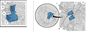

Laitan tässä kuvan, tod. näk. C5:n askelmottoreista. Tämä systeemi monessa mallissa Peugeottia myöten.
Tämä löytyy : http://www.citroen-owners-club.co.uk/ci ... de-issues/" onclick="window.open(this.href);return false;
Minulla on mahdollinen ongelma ? Puhaltaa huonosti tuulilasille ja jalkatilaan molemmin puolin. Lämmintä tulee, mutta on kuin lehmän henkäys. Tarkoitan ilmavirtaa.
Keskeltä ja sivuille puhaltaa mainiosti ja vaikka keski- ja reunat kuristaa minimiin, niin ylös ja alas puhallus ei muutu. Samoin ohjauksella ei ole vaukutusta ylös- ja alaspuhalluksen määrään. Sisäkierrolla ääni muuttuu, mutta ei muuta havaintoa.
Toisin sanoen tuulilasin ja jalkatilan puhallus olematon. Keskipuhalluksen mekaanista säätöpyörää ei voi laittaa kokonaan kiinni, koska alkaa aika moinen ujellus.
Onko vinkkiä, missä vika.

- pieni_ilmastoinnin askelmmoottorit.png (33.23 KiB) Katsottu 4539 kertaa

Olen löytänyt maailmalta vastauksen tähän ongelmaan ja olenkin selvittänyt mitä pitää korjata.
Citroen-foorumilla tarkemmin.
Tosiaan kojelautaa ei tarvitse purkaa tämän takia. Ei edes C5:ssa.
ebay:stä löytyi kuvat koko kopasta, josta pystyi päättelemään mikä moottori vaikuttaa mihinki.
Korjaus-sarja tulossa. Siinähän on osat 3:lle moottorille.
Saas nähdä joutuuko tilaamaan läpät ja leikkaamaan kopan kyljestä auki, jos akseli poikki kopan sisällä.
En osaa sanoa voiko moottorin asentaa vastakkaiselle puolelle, mutta akseli näkyy siellä.
Youtubesta löytyy ohje.
