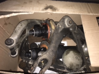

Aivan ensiksi tietysti nokka veholle ja uusiksi etupäähän se 20.000 km välein C6:seen vaihdettava kolmen tonnin setti, käytetyt osat pahvilaatikkoon muistoksi:
Ja tuo on vasta alkua, edes etupää ei ole kunnossa vieläkään. Eiköhän tässä päästä keskihydrauliikkablokkien ja pyöräkohtaisten antureiden vaihtoon vielä tuon laatikon romujen lisäksi. Mutta tämä on lähes jokaiselle C6:n omistajalle tuttua, vaikka harva näistä ilkeää puhua. Minä ilkeän.

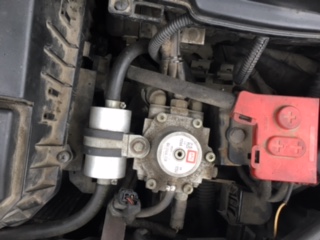

Ensimmäinen avainkomponentti kaasusäiliön jälkeen on "painereduktori" joka näyttää tältä:
Tämä on siis se paineensäädin, joka hieman vastaa bensaruiskujen paineensäädintä funktionsa osalta. Kuitenkin eroja löytyy paljon. Kuvassa yläpuolella säätimessä näkyy kaksi kumiletkua - ne ovat jäähdytysnesteletkuja jotka on liitetty suoraan moottorin nestekiertoon. Niiden tarkoitus ei ole jäähdyttää, vaan lämmittää paineensäädintä! Asialla on selkeä fyysinen peruste - paineensäätimestä eteenpäin nestekaasun on pakko olla kaasumaisessa olomuodossa, seassa ei saa olla pisaroinakaan nestekaasua. Siksi kaasujärjestelmä ei edes käynnisty ennen kuin tuon reduktorin lämpötila on noin viisikymmentä astetta. Ja reduktori pyrkii luonnostaan jäähtymään voimakkaasti koska siellä alennetaan kaasun painetta niin paljon, siksi sitä pitää lämmittää melko suurella teholla, ihan kilowattiluokan lämmitystarpeesta puhutaan. Lämpimällä koneella lämpökameralla katsottuna tuon reduktorin lämpötila on melko tarkkaan moottorin lämpö, noin 80-85 astetta.
Reduktori laskee kaasun paineen kontrolloidusti sieltä 2-15 barin säiliöpaineesta 1500 milliBariin (suhteessa imusarjan paineeseen luonnollisesti, eli imusarjasta tulee alipainetieto tuonne säätimeen myös), eli kaasu lähtee reduktorista kaasuinjektoreille jopa rengaspainetta alhaisemmassa painetilassa. Vakiopaine suhteessa imusarjaan toimii ihan samalla periaatteella kuin bensaruiskutuksessakin - samalla suuttimen aukioloajalla saadaan aina sama kaasumäärä sisään imusarjaan, jolloin ecu voi helpoilla perusoletuksilla annostella kaasua koneeseen.

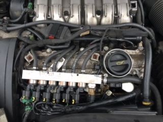

Seuraavana linjalla on injektoritukki injektoreineen, tässä asennuksessa saatu ihmeen nätisti sopimaan moottorin muovisuojuksen alle:
Tässä nyt nähdään selkeästi, että kyseessä on tosiaan sekventiaalinen kaasuruiskutus eikä mikään "yksipisteruuta" joka jostain kaasuläpän läheltä tohottaisi kaasua kaikkiin kanaviin samanaikaisesti. Jokaiseen imukanavaan lähtee oma kumiputkensa erillisiltä suuttimilta tukilta. Tällä on suuri merkitys varsinkin V6:ssa, jossa molempien pankkien seoksia säädetään erikseen. Suuttimista kannattaa panna merkille se, että ne ovat halkaisijaltaan kertaluokkia suurempia kuin bensasuuttimet. Tämä on selvää kun niistä kuitenkin työnnetään kaasua läpi eikä nestettä.
Ahaa, tämähän alkaa selvitä. LPG-kaasuhan sinänsä käyttäytyy palotapahtumassa melko lailla yhtäläisesti tavallisen bensiinin kanssa, ainoastaan palorintaman etenemisnopeus on merkittävästi pienempi. Sillä on moniakin vaikutuksia koneen todelliseen toimintaan...
Mutta hetkinen - miten tuo voi toimia yhtäaikaa koneen alkuperäisen ECU:n kanssa, siellähän on bensasuuttimetkin, mitenkäs niitä estetään ruikkimasta bensaa samanaikaisesti kaasun kanssa imusarjaan? Miksi vikakoodeja pamahtele jos bensasuuttimet on disabloitu? Miten seoksensäätö voi toimia?

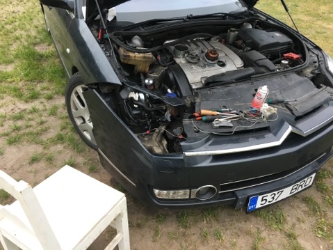

No niin! Nyt tuli osoitettua sekin, että hydrauliikkapumpun moottori on mahdollista vaihtaa auton maatessa ala-asennossa, etupyörää irroittamatta. Niin ahdasta se on, että ei kyllä viitsi kenellekään suositella ja pitää olla onni myötä että pakista löytyy täsmälleen oikean pituiset nivelet ja jatkot torx-bitseille. Itae ähelsin ne kolme moottoria kiinnipitävää ruuvia auki ja kiinni t27:lla vaikka lakisääteinen koko onkin t30, ei kertakaikkiaan sopinut loksahtamaan uraansa se t30:n.
Pettymys oli sitten sitäkin suurempi kun kaikki oli taas kasassa ja pumpun ilmaus onnistui (laitoin kompuralla painetta korkin hengitysaukosta varovasti) ja auto nousi hissukseen ylä-asentoonsa, mutta pumppu jäi huutamaan loputtomasti. Diagbox kertoi että ecu ei mielestään pidä sitä päällä, joten se bhi:n piiri joka sitä pumpun moottorin kyljessä olevaa trankkua piuhan kautta ohjaa on kosahtanut. Eikä ihme olekaan kun vanhaa moottoria kiusatessani ohjasin rosvoliittimellä antivointivirtaa pumpulle kun ecu oli myös siinä kiinni.
Että ei muuta kuin kaikki uudestaan irti ja ecun vaihtoon! Nurmikolla...
