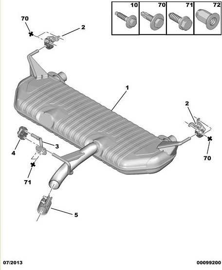

Ei varmaankaan näy näissä kuvissa? Ylempi on 3.0 HDI, alempi bensa.

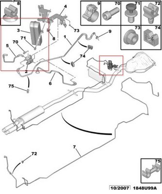

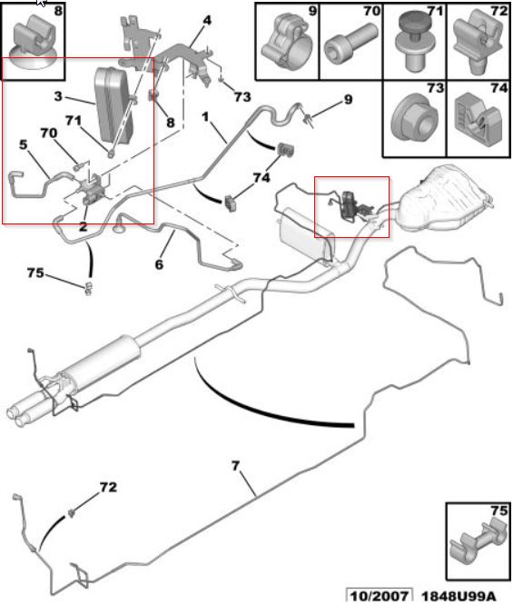

Varmaankin tämä? Löytyy Servicestä exhaust control system-otsikon alta, mutta ei sen tarkempaa selvitystä.
Veikkaan, että säätelee putkiston vastapainetta ja ehkä pakoääntäkin eri kierrosluvuilla.

Kiitos kuvista. Juuri samanlaista takavaimenninta ja alipainesäädintä en löydä. Itse säädin on samannäköinen, kun vanhojen virranjakajien kyljissä oli. Siitä arvelen sen olevan alipainesäädin. Siitä lähtee ohut metalliputki taka-akselin keskikohtaan, missä "pässinmunat" ovat. Vaimentimessa on tuplaulostulo ja joku arveli, että kyseinen säädin avaisi toisen ulostulokanavan, kun painetta on tarpeeksi. Eli ymmärtääkseni, kun antaa jenkaa hiukan reilummin. Mutta miksi se putki lähtee sinne taka-akselille, jos asia on noin? Tarkoitus olisi vaihtaa takapönttö hiukan miehekkäämpään, asiallinen miehekäs soundi liian kliinisen tilalle. :D

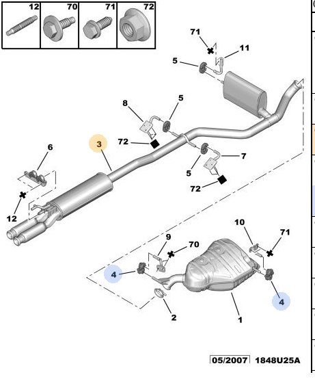

Putken loppuosa on tuon näköinen. Tuo sivupönttö ja sitten tuo iso, josta on kaksi ulostuloa ja aika lailla kuvan kohdassa se alipainesäädin.

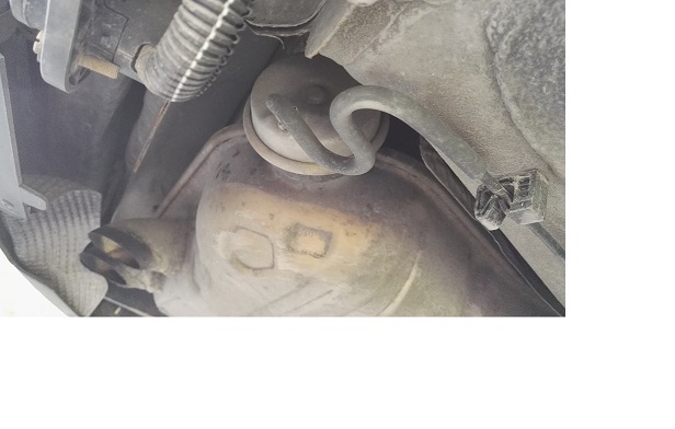

Tuollaiselta se osa näyttää. Kertoisiko tuo jollekkin enemmän?
