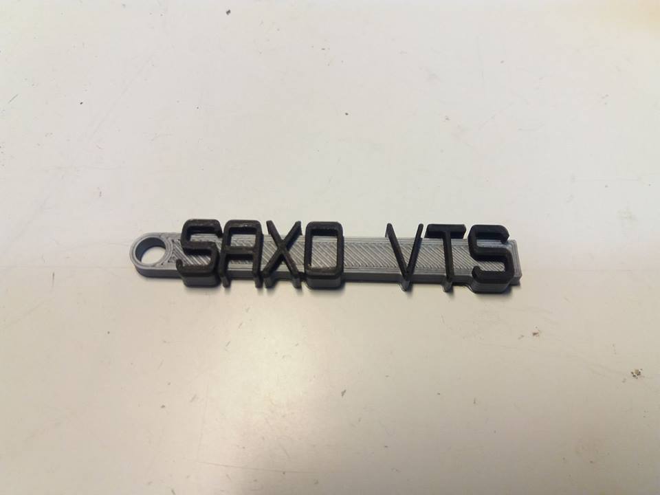

Nyt muutama päivä opeteltu käyttämään alkuperäistä prusaa:
http://shop.prusa3d.com/en/3d-printers/ ... Akrq8P8HAQ" onclick="window.open(this.href);return false;
Ihan toimiva laite. Meidän tarvitsema tarkkuus tällä täyttyy. Monenmoisia sovittimia ja kannakkeita joudun tekemään sorvaamalla ja jyrsimällä. Tällä pääsee jopa parempaan lopputulokseen nopeammin ja helpommin.
Netistä löytyneen Saxo avaimenperän tulostin kaksiväriharjoituksena ja ihan ok.
Avaimenperä
