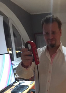

Näillä halvoilla 3d-skannereilla tee yhtään mitään. Yritin tämmöisellä parinsadan käsikamppeella skannata ES9J4-koneen imusarjaa sitä ahtamisprojektia varten. Siitä tulee sellainen möykky siitä skannista että nopeammin tekee 3d-mallin tyhjästä käsin. Lisäksi skanneria liikutettaessa (kappaleen skannaus perustuu skannerin pyörittämiseen mallin ympärillä käsivaralta) fokus katoaa helposti ja kaikki on pakko aloittaa alusta. Kokonaista mallia ei meinaa saada skannattua millään, ja vaikka saakin, se on tosiaan sellainen möykky, kuin olisi joku muovailuvahasta tehnyt nopeasti jonkinlaisen näköismallin kappaleesta. Ei ole käyttökelpoinen se. Tämä skanneri kyseessä:
Olen tullut siihen käsitykseen että sellainen skanneri jolla oikeasti voisi auton osia skannata riittävällä tarkkuudella on hintaluokassa 10.000 euroa, esimerkiksi se mitä Jay Leno mainostaa. Sillä voi jo skannata vaikka öljypohjan, imusarjan tai jonkun istuimen muovisen sivupaneelin tarpeeksi tarkasti. Näillä muutaman satasen kikkuloilla ei tee mitään edes ihan pikkuosien skannauksessa.
Jos jollakin on parempaa tietoa niin eikun linkkiä kohtuuhintaiseen 3d-skanneriin joka tosiaan tuottaa käyttökelpoisia 3d-faileja osien tulostukseen tai suunnittelun pohjaksi. Mainosvideoita jne turha linkittää, tätä minunkin skanneriani mainostetaan niin hienoilla videoilla että, siksi ostinkin. Käytännössä ihan paska. Eli pitää olla jonkinlaista omakohtaista kokemusta.
