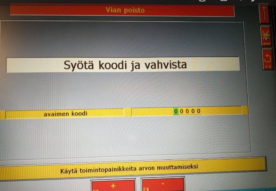

Jumperissa muutamia vika joka pitäisi nollata.
Viat löytyivät ja koitetaan nollata mutta minulta puuttuu tuo nollaus koodi.
Onkos kenelläkään kokemusta näistä?
Nollaus liittyy Webastoon, jonka toiminnassa horjuvuutta. Virran heittely on laittanut laitteen vikatilaan..
Kuvassa. Syötä koodi ja vahvista kohta. Mistäköhän koodi voisi löytyä?
Jumper kuva.jpg (8.26 KiB) Katsottu 5689 kertaa

03114?
Mutta ei vikakoodien nollailussa kyllä tuota ole ennen tarvinnut.

Ei tuosta kuvasta tolkkua saa, mutta ilmeisesti olet sorkkimassa asetuksia? Väärä valikko kai...

Natero kirjoitti:Ei tuosta kuvasta tolkkua saa, mutta ilmeisesti olet sorkkimassa asetuksia? Väärä valikko kai...
Skannaa ne viat ja siirtyy nollaamaan tuota vikaa niin silloin laite kysyy avainkoodia jonka avulla tuo nollaus tapahtuu.
Kuva piti pienentää että sen saa lisättyä tänne. menikin niin pieneksi että ei saa selvää.
Täytyy koittaa tuota edellisen viestin koodia.

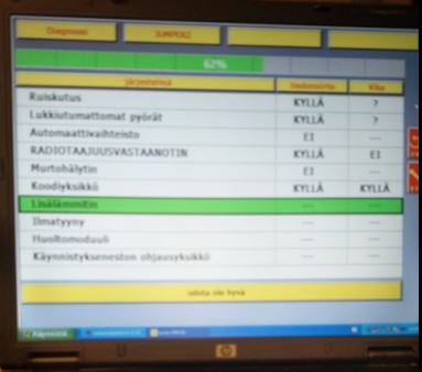

Ohessa kuvat uudelleen, jos näkyisivät..
Sieppaa jumper 2.JPG (24.56 KiB) Katsottu 5629 kertaa

Tuo 03114 koodi ei nollaa vikoja.
Joku koodi pitäisi olla ja kuulemma sen pitäisi olla autossa, esim jossain rungossa Olevassa tarrassa?

Rpo numero. Löytyy oviaukon kohdalla. Myös huoltokirjaan voitu kirjoittaa.

Ei tuo kyllä rpo voi olla ei sitä ole mihinkn auton konffeihin tallennettu

Voisiko koodi olla jossain muualla? Ei kyllä mitään koodeja löydy ovien karmeista?
