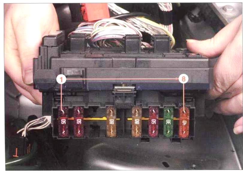

Re: C5 2003 hydepumpun sulake missä?
Sulakkeet: http://citroen-foorumi.com/index.php?to ... #msg127818" onclick="window.open(this.href);return false;
C5II 2.0 16v berline man.
C4 I 1.6 16V
C4 I 1.6 16V

Citikkanisti
- Viestit: 50
- Liittynyt: 03.01.2017 22:28
MF8 Suspension electropump assembly 40 Apowerage kirjoitti:Sulakkeet: http://citroen-foorumi.com/index.php?to ... #msg127818" onclick="window.open(this.href);return false;
Siinäpä se...Voi kun olisi lämmin talli....
Sulakerivissä sulakkeen paikka on lähinnä kuskinpuoleista lokasuojaa.

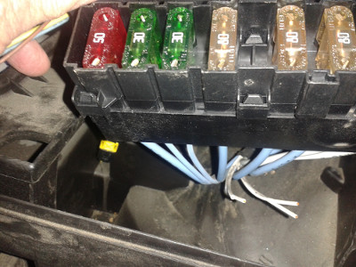

Sulakerasia:
C4 I 1.6 16V
C4 I 1.6 16V
Citikkanisti
- Viestit: 50
Kiitos kuvista, ne kertoojo paljon.powerage kirjoitti:Sulakerasia:
Tänäää avattiin vanha hydepumppu, sähkömoottori näytti olevan ihan siistinoloinen, pitää antaa sille sähköä ja kokeilla pyöriikö itse moottori.

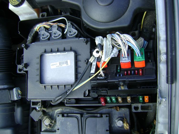

Citikkanisti
- Viestit: 50
Sulakerasia avattu ja löydös oli tuollainen. Valkoisia johtoja irtonaisena, eikä mitään tietoa mitä nuo ovat.
Onko jollain tietoa?
