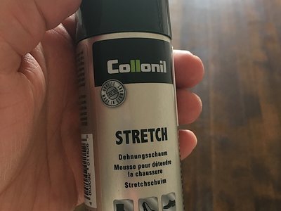

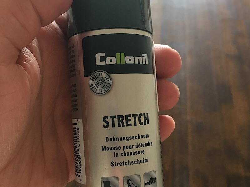

Etupenkin saumasta repeämisen voi korjata, vaikka monesti muuta väitetään. Taikasana on tämä spray:
Virallisesti nahkakenkien venytykseen tehty, tekee nahasta kumimaisen joustavaa muutamaksi minuutiksi. Silloin etuosan nahkat venytykseen ja heftiin ompeluun. Vaatinee verhoilijan apua, mutta tulee silti paljon halvemmaksi kuin uudelleen verhoilu.
Toimii myös joihinkin muihin materiaaleihin joita kengissä käytetään, on mahdollista että venyttää ovipaneelinkin vinyyliverhoilua.
