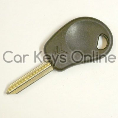

Onko avaimet kuvan mukaisia? Sirun kolo näkyy terän suunnasta katsottaessa sen vieressä reunassa. Vai ovatko jotain mitälie yleismallisia?

Avaimista toinen liki kuvan kaltainen, poislukien sitikan logo, toinen saman kaltainen, hieman erilaisella kahvalla. Molemmat mustia. Yritin liittää kuvan, mutta herjasi epäkelvosta tiedostosta...vinkkejä siihenkin. Ja jotenkin tuo sirun kätkentä kuulostaa aika todennäköiseltä vaihtoehdolta. Pitääpä tutkia asiaa.

Ja avaimista tosiaan vielä, että sirun koloa niissä ei ole...varmaan siis jotain mallia mitälie...
