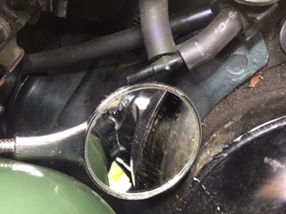

Tässä peilin kautta äherretty tosi huono kuva. Näyttäisi minun mielestäni siltä ettei ole revennyt.
Tämä ilmestyi kun vaihdoin abs-tunnistinta tuohon oikeaan etupyörään. Se joutui olemaan pukilla muutaman päivän kun tunnistimen pultti katkesi ym. ja jouduin irrottamaan raidetangon pään, että pääsi poraamaan pulttia. Voi olla, että oma vika kun vissiin jätin paineettomana "roikkumaan".

En ole ihan varma näkeekö yläkautta vikaa kunnolla ennen kuin on jo tullut läpi (jos on sellainen malli joka pääsee läpi), eli tuo peltisuoja peittää näkymän kai varsinaiseen joustavaan osaan ja tuo näkyvä "kumi" taitaa olla vain kumilla päällystettyä teräslevyä?
Mutta en olisi päältäkään katsottuna kauhean huolissani, muistelin varmaan jotain toisenlaista ylätukea, tuo näyttää kuitenkin aika samanlaiselta kuin uutena ilman kuormaa?
viewtopic.php?p=119335#p119335" onclick="window.open(this.href);return false;
Voi tietysti vielä verrata toiseen puoleen, mittailla ja kurkata altakin miltä näyttää

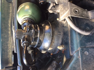

Tuon näköinen on oma yksilö. Kyseessä vanha purkuosana laitettu. Jos kumi rikki sen kyllä huomaa paineettomana pyörä ilmassa kun käsin vääntelee pallosta. Voihan nuo varmistusrenkaan kannssa tehdyt olla alkujaankin eri korkeudella hieman?

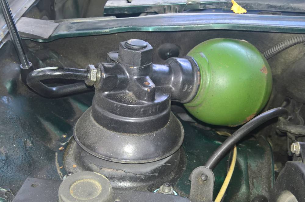

Jos tuo wesan kuva on ehjästä, en tiedä onko siinä mitään muuta eroa kuin kuvattu korkeammalta, enemmän yläviistosta?
Kai voisi mitata korkeutta/etäisyyttä kiinnitystasosta (ja vaikka tallettaa hanskalokeroon tms. vastaisen varalle)

Omissa on tullu huomattua, että siinä vaiheessa on syytä olla kovinkin huolissaan, kun konepellin äänieristeeseen alkaa jälki painautumaan...
Ja tosiaan, kun paineet päästä pois, keulan ollessa pukilla, koko yläpää pääsee heilumaan aika vapautuneesti, ehjällä osalla ei juuri heilu...
Hurjimmillaan mitä tuli omakohtasesti nähtyä, ala-asennosta kun laittoi nousemaan yläasentoon, niin ensin lähti jousitolpan yläpää liikkeelle ja vasta muutamaa senttiä myöhemmin lähti kori nousemaan. Onneksi vielä edellisenä päivänä oli autuaan tietämätön aiheesta, kun tultiin hieman ripeämpää nopeammalla vauhdilla pääkaupungista kotia kohti...
Aloituskuvan osa näyttää kyllä olevan hieman huolestuttavan oloinen, mutta kuvan perusteella ei täyttä varmuutta osaa sanoa. Helpoin lie selvittää, kun katsoo onko jousipallo pellin pokkauksessa kiinni vai ei, rakoa pitäisi olla siten että sormet väliin sopii...
