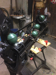

Jos tästä saisi projekti-tarinan tynkää... Projektina aluksi siis takalokarien koteloiden hapettumisvaurioiden korjaus, joka saanut alkunsa ilmeisesti sisälokareiden puuttumisen johdosta.
Tähän mennessä tapahtunutta:
Bensatankin ja takakelkan purku. Siitä seurauksena kaikkien taka-hydeputkien vaihto, osa hapertunut joten samalla...
Takakelkan ja hydekomponenttien putsas/elvytys.
Yleistä laikka soi putsailua ja suojamaalausta.

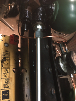

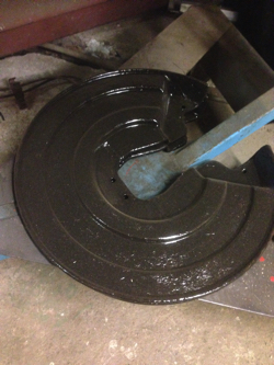

Tuli opittua ettei pidä rikkoa mitään, ainakaan tahallaan. Pieni show, että sai korvattua rikotun 10mm putken, vinkin antajille kiitos, puristusliitoksilla putki uusittu. Täysin haperot jarrukilvet korvattu käytetyillä jotka löytyivät Virttaalta.

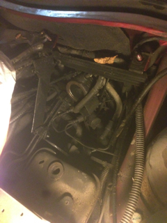

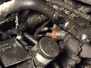

No, tänään sitten glögitauolla tuli mieleen että pitäis pikkuhiljaa alkaa tutkimaan mistä löytyy hydyputkien lähteet konehuoneesta... LHM-säiliön poiskaivamisen jälkeen yhden putken lähde löytyi, mielenkiintoista... Alapuolelta hyvä näköala etukorkeudensäätimelle, ehkä tästä selviää ilman koneen pois-nostoa. Pisin vajaa nelimetrinen on vielä hakusessa mihin menee, pitää käyttää googlea...

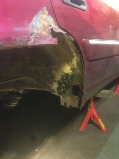

Oottappas kun pääset hitsaamaan tuota liian ohuesti galvanoitua peltiä! Joskus ajattelin, että sätkän ohkainen ja hapertunut pelti on sviddumaista parsia, mutta olin niin väärässä. Runsas kk takaperin parsin talouden toisen Xantian kynnyksiä ja jos en olisi ollut yleisemmässä työtilassa hommissa niin huutoa olisi tullut ihan reippaasti :D

:D Erittäin hyvää mielenhallinta-harjoittelua ko. homma. Niinkuin näiden kanssa yleensäkin, ei ole hätäisen miehen hommia 8-)

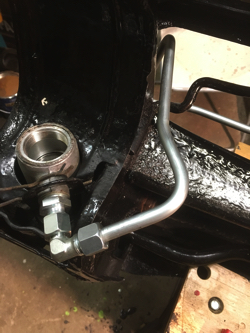

Dokumentointiin liittyen laitetaas nämä kuvat tännekin. Siis Jasun vinkkaamat puristusliittimet ja hydeputki(paineenkesto 250bar 1mm vahvuudella) Hydro-market ketjun myymälästä.

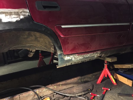

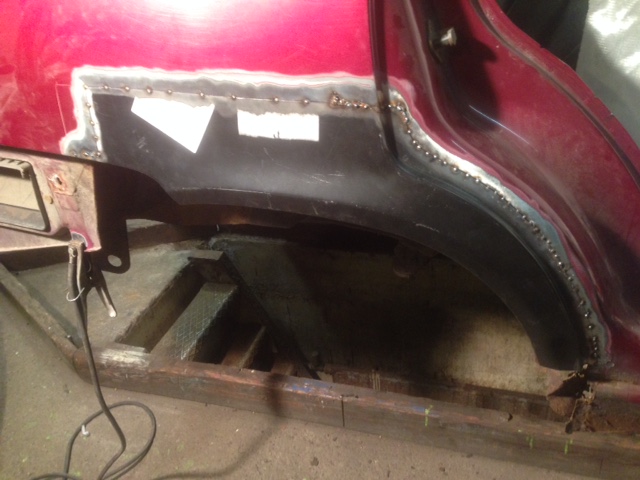

Projekti etenee hitaasti mutta varmasti. Palkki korjattu ja helma hahmoteltu paikoilleen. Sulo Vilen teki tietty käytetystä. Melkein riitti paikkaamaan poistetut mädät...
Kiinan Lexia pakettikin saapui. Pitää alkaa virittelemään sopivaa PC:tä.
Kohtahan tässä pääsee kasaamaan takakelkka ja hydeputkia! Vähän miettinyt tuota marssijärjestystä noitten pitkien takaputkien kanssa, kannattanee asennella ensin konehuoneen päät...

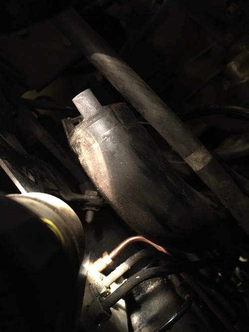

4.5mm jarruputki helpossa paikassa.

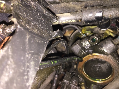

3.5mm jarruputki ei niin helpossa paikassa jarruventtiilillä.... junttura ei joskus tykkää lähteä vetämään...
Kuvassa näköjään vanha putki vielä, mutta kyllä mä sain uuden sinne paikoilleen eilen.

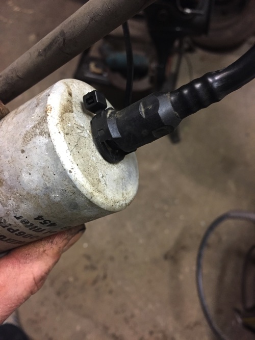

Putki securite valvelle on aika haastavassa paikassa :D
Tuo vaikutti kyllä aluksi tekemättömältä paikalta. Mutta kappas siihenhän löytyi suorastaan ergonominen työasento: leuka lepää sulakeboksin päällä ja vasen käsi sukeltaa läppäkotelon alta kohteeseen ja samalla niksauttaa kyynärpään ja ranteen sijoiltaan niin avot! :lol:

Ah, niin herkullisen näköisiä ja kuuloisia paikkoja :D
Mutta hienoa, homma etenee!
