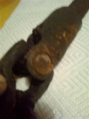

Xantian -99 (1.8 16v break) ohjausakselin "ristikko" sökönä, tai jotenkin murtunut, kun rattiin tullut klappia ja akselin yläpää heiluu ja alapää ei, kun klappialueella liikuttelee rattia.
Ilmeisesti ohjauksen akselit on prässätty kiinni itse "ristikkoniveleen"(?) Alkuperäinen 130e akseleineen, ei kiitos.
Kävin kyselemässä varaosaliikkeestä, mutta pyysivät antamaan mittoja. Mahdoton mitata itse ilman irroittamista. (en siis rupea itse vaihtamaan, koska ON jämäkässä, ja melkein vaatii nosturin)
en myöskään löytänyt mistään purkaamolta.
Ei millään huvittaisi maksaa uudesta 130e+ainakin 1h töitä. Ei kenelläkään sattuisi olemaan minkään näköisä suuntaa antavia mittoja/linkkiä tai vaihtoehtoisesti voin myös ostaa käytetyn nivelen jos joltain sattuu löytymään.
Ohessa NETISTÄ OTETTU kuva, minkälaista osaa tarkoitan. Ei muistaakseni ole aivan tismalleen tuon näköinen?
Xantian -99 ohjausakselin ristikkonivel.

Ainakin ennen sai myös pelkän ristinivelen (vain ristinivel + laakerikupit) jotka sai arkarreltua vanhaan akseliin, en kyllä yhtään tiedä miten kiinnitys tapahtui, vaatiiko jotain krymppien lyömistä tai muita toimenpiteitä, että saa vanhan irti ja uuden kiinni?
Auto-artikkelissa Vantaalla oli hinta kympin luokkaa, mutta nyt on sivut päivityksen alla eikä löydy tietoa onko ja mihin hintaan kysymättä.
Re: Xantian -99 ohjausakselin ristikkonivel.
ristikon kupit ovat 2 kpl 15mm kupeilla ja toiset vastakkaiset 16mm kupeilla . pelkillä pikku rympeillä lukittuna . vaikka ostaisi kaksi niveltä ei maailma kaadu kunhan toisen nivelen kupit ovat niitä 15millisiä ja toisen 16 millisiä . sitten vaan sotkemaan kuppeja yhteen niveleen . kunhan muistaa että vastakkaiset ovat jompaa kumpaa kokoa.. eioo paha homma. jatkossa pari kertaa vuodessa kuin öljyää niin ei tarvii koskaan tapella .

Ja näemmä kuva olikin jo sieltä keskustelusta, eli tuolla lisävinkkejä:
viewtopic.php?f=9&t=13421" onclick="window.open(this.href);return false;
Noiden kuppien halkaisijoiden lisäksi varmaan tarvitsisi tietää "pituus", tuolla näkyy olevan esimerkiksi millin välein eri mittaisia?
https://www.fixusnet.fi/fin/nivelristit-51980" onclick="window.open(this.href);return false;

Oma Xsantia vaatii myös uuden ristikon siihen niveleen. Soitin tänään Autoartikkeliin, ja sieltä kerrottiin että ko. osaa tulee huomenna tiskille. Haen heti yhden. Hinta on kymmenen euroa. Eikannata vanhoja etsiä.
Nivel irtoaa kahden poikittaisen pultin avaamisen jälkeen alaspäin vetäen. Se toinen pultti on jalkatilassa. Ristikon voi vaihtaa kunnollisen ruuvipenkin avulla.

Auto-artikkelista tilasin nivelen emännän Xantia 1,9td ja siinä on vaihtaminen ahtaampi kuin 16v koneiseen jossa on tilaa enemmän. Ohjaus muuttui paljon paremmaksi ja korjaushan ei maksanut kuin 10€ luokkaa.
