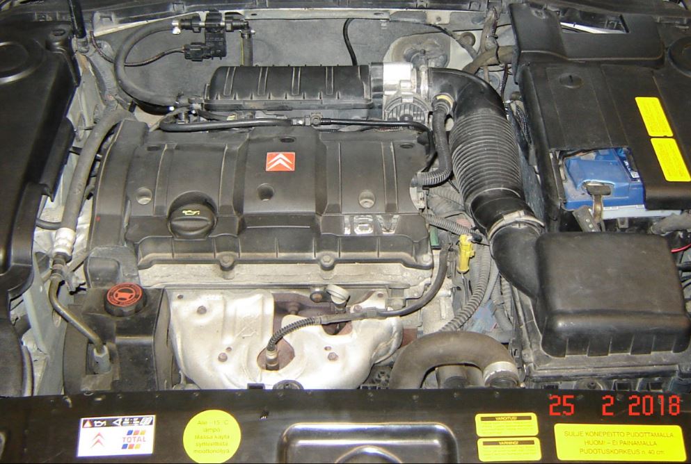

Asensin tänään Xsaraan eFlexFuelin muutossarjan. Itse asennus oli aika vaivaton: liittimet kiinni suuttimiin. Etanolianturin asennuksessa meni aikaa lähinnä letkujen ja anturin johdon siistiin asennukseen. Anturille löytyi näppärä paikka rintapellin metallikielekkeestä ja johdon sai piilotettua yläpuolella menevään kaapelikanavaan. Itse boksi meni akkukoteloon.
Maadoitusjohdon laitoin samaan ruuviin kuin sytytyskasetin kondensaattori ja lämpöanturin sylinterikannen päädyssä olevaan koloon.
Seuraavaksi on vuorossa muutoskatsastus ja muutostukihakemus vetämään.
Eipä tuo sarja moottoritilasta juuri erotu.
