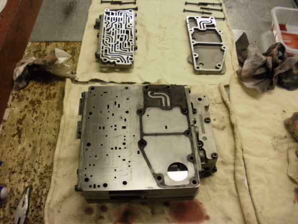

Itsellehän tuommoinen XM V6 Y3 -90 tuli keväällä tomaattiviallisena, ja sain laatikon kuntoon avuliattten patonkilaisten tietojen ja neuvojen avulla. Sinänsä 4HP18 on ns. vanhanaikainen automaattivaihteisto, että siinä ei ole mitään sähköistä ohjausta, vaan toimintaa ohjataan hydraulisesti kuorman ja kaasun mukaan (tietävämmät voi sitten oikaista...)
Oireinahan oli että eteenpäin vievät vaihteet ei toimineet, pakki kyllä, samoin P ja N asennot.
toiminta palautui parinviikon seisomisen jälkeen reilun 100km. ajaksi, ja sitten laitettiin puhdistavaa ainetta lootaan, ja ilmeisesti likamömmöt lähti kunnolla liikkeelle, ja vika palasi "lopullisesti".
Sain laatikon toimimaan vaihtamalla sielun eli venttiilipöydän siihen toisesta laatikosta.

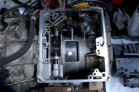

Nyt on sitten tullut aika ihmetellä tuota viallista sielua, ja olen siitä avannut toisen puolen venttiilit/luistit "mainvalve body"stä, ja vaikka laatikkoon vaihdettiin useaan kertaan uudet öljyt ja ne vaihdettaessa näytti jo puhtailta, niin avattaessa sieltä alkoi valua punaisen puhtaan tomaatti-öljyn sijaan mustaakuraa... eli arvelut siitä, että jokin venttiili tms. siellä jumittelee, eikä varsinaisesti "mekaanisesti" mitään ole rikki. purkamisen ja puhdistamisen se kuitenkin vaatinee :mrgreen:

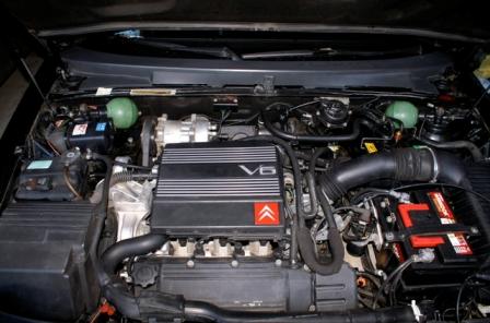

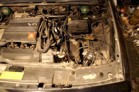

tämmönen se konehune on normaalisti...

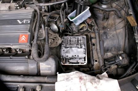

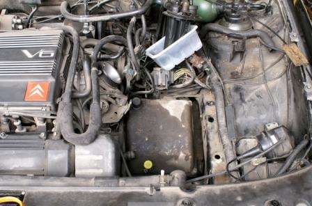

Ja sitten alettiin etsimään vaihdelaatikkoa tuolta seasta :geek:
ja siellähän se kurkkii..

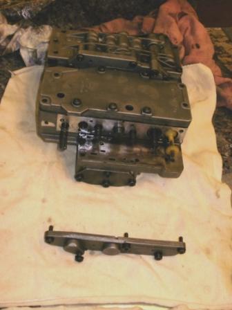

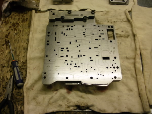

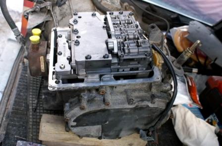

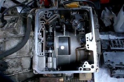

Pari kuvaa lisää...
sielu irti laatikosta
ja sitten itse sielun purkua :roll:

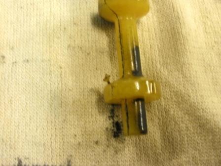

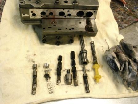

ja kun alkoi luisteja vetämään ulos, niin sitä kuraakin löytyi...
ja tuommoinen muovintärsekkin, liekkö silti mitään vaikutusta ollut?

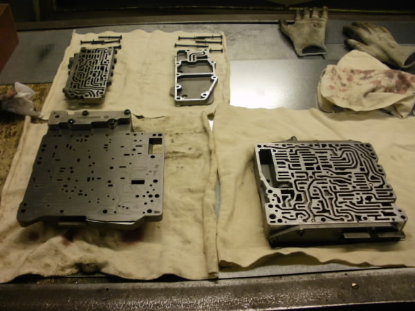

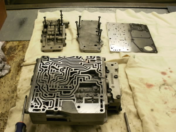

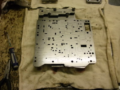

sitten halkastaan sielua,
tässävaiheessa huomasi, että olisi hyvä saada kuulat ja pikkuprikat johonkin, jossa ne pysyisivät järjestyksessä ja oikeinpäin
vaikkapa tulostaisi paperin, jossa niiden paikka näkyy, ja nostelisi siihen päälle

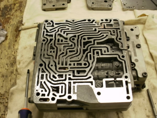

tässä välissä niitä prikkoja ja kuulia tuli esiin enemmäkin
"lohkojen" väleissä on kivoja peltilevyjä
kaikissa pinnoissa oli tumma kerros "lietettä" joka kyllä lähti pyyhkimällä poies...

Sielu ei aiheuttaa voi "peltistä rällätystä", se tulee sieltä "mekaaniselta puolelta"...
Tuosta "kartasta" minkä avulla löytää prikat ja pallot paikalleen, sellaisen saa helposti tuossa vaiheessa tehtyä kun painaa esim pahvin sitä pintaa vasten missä niitä prikkoja on, niin siihen "kopioituu" sama kuvio mikä tuossa "hiirenpolun" omaavassa sielun osiossa on. Sitten tekee pahviin tarpeelliset merkinnät, prikkojen asennosta, ja laittaa prikat vaikka nuppineulojen avulla pahviin kiinni niille paikoille mihin ne "oikeastikin" kuuluisi...
Sillai "meilläpäin" on näitä tehty...

Hyvä kuvasarja, tästä saa käsityksen kuinka hienomekaaninen laite on tomaatin sielu :o
Purkuvaiheessa niitä kökköjä on hyvä pyyhkiä poies, mutta kun sielua kasataan, niin mitään osaa ei saa pyyhkiä puhtaaksi, vaan kaikki osat tulee huuhdella pesunesteessä ja sitten nostaa automaattiöljyssä kastelun jälkeen takaisin paikoilleen. :?
Kaikista pyyhkimisistä jää aina nukkaa, joka aiheuttaa automaattilaatikon sielussa venttiilien takertelua ym häiriötä.
On se vaan niin tarkka peli koota :roll: mutta toimiva tomaatti on mukavuusvaruste kuten kaukosäädin tv:ssä :D

Mitä kautta XM 2.0:n Autom.laatikko tulee pois ? Pitääkö ottaa koneen kanssa ? Ylä-/alakautta ?

Uskoisin että alakautta tuokin pois tulee, mutta sitä en tiedä että mahtuuko tulemaan "yksinään" vai pitääkö tuokin ottaa moottorin kanssa kuten V6 ja TD..? Ahdasta joka tapauksessa on...
