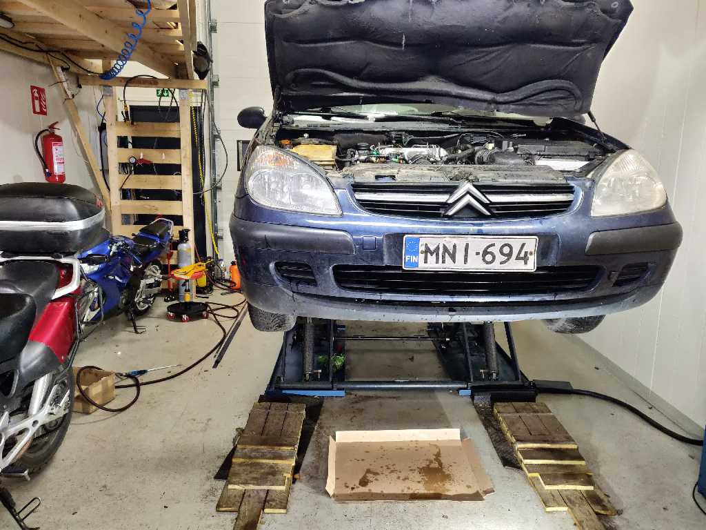

Tulipa hankittua tuommoinen muhku. Samanikäinen kuin nykyinenkin, mutta diesel-koneella. Kilometrejä vähän vajaat 400 tuhatta ja kannentiivisteessä jotain ongelmaa, koska puhkuu jäähdytinnesteeseen painetta. Tynnyrisauna saatiin kuitenkin kyseisellä kiukaalla ajettua 250 kilometrin matka kotiin saakka. Kiristin tänään jäähdyttimen korkin tilalle kumihanskan ja se täyttyi mukavasti, kun nosti kierroksia, joten ei ihme, että vedet eivät olleet pysyneet sisällä, kun korkki oli kiinni.
En yhtään tiedä, mitä mä tällä teen, tuleeko tästä käyttis vai jotain muuta. Tämä yksilö nyt vaan piti hommata kotiin ihmeteltäväksi. Ehkä tarkoitus selviää sillä aikaa, kun laitan koneen kuntoon.

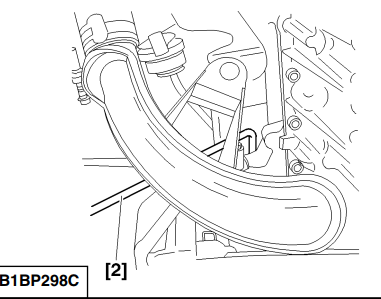

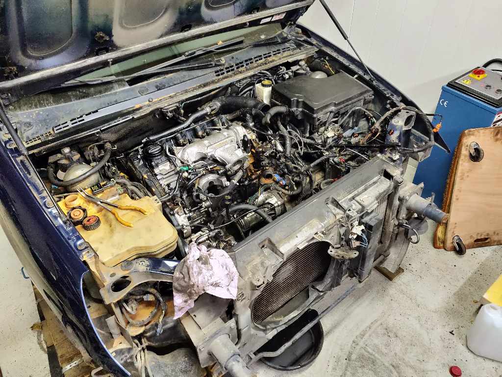

Puskuri oli enää parilla pultilla kiinni, niin ajattelin tehdä samalla vähän työskentelytilaa. Sitten päätin siivota moottoritilaa purkamalla edestä kaikkia öljyisiä letkuja ja uhrata jossain vaiheessa pari purkkia brakecleaneria, josko sais suurimmat moskat pois. Öljyt on lentäneet jossain vaiheessa ihan totaalisesti ympäriinsä jäljistä päätellen.
Johtosarjaa oli rosvottu useammasta kohtaa, samoin valoilta oli jossain vaiheessa rosvottu jotain. Pitää korjata nuo suojakuoret tai uusia johtoja, etteivät hapetu. Hyvä tekosyy tilata vihdoin liquid electrical tapea...

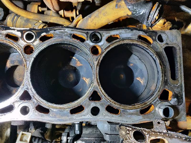

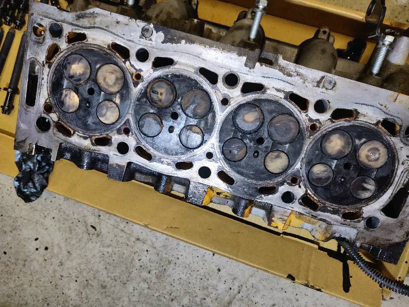

Pistetääs vähän kuvia kans. Noista voi koittaa arvailla, mistä on vuotanut vesitilaan...

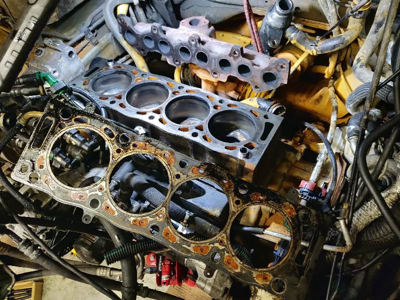

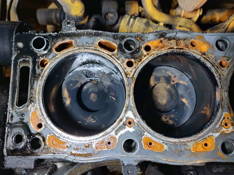

Vielä pari lisää.

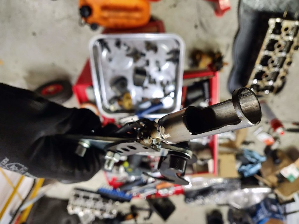

Vielä kun kerkeis näitä. Modasin Motonetin paskasta venttiilinjousipuristimesta tekemällä ja hitsaamalla siihen sopivan holkin, joka mahtui DW12:n venttiilijousen kuppiin. Kiitokset Wesalle Esabista, hyvin toimii! Jälki on mitä on, mutta kauneuskilpailuihin en osallistu ja olen tuloksekkaasti jo liittänyt ties mitä metallikappaleita mig-liimalla toisiinsa
Lopputuloksena sitten herkkua pullalaatikkoon ja koneistamossa pientä tasopinnan hiontaa ja mahdollisten halkeamien tarkistusta. Muutenhan tolle kannelle ei kannata mitään tehdä. Nokka-akselilla ei ole erillisiä laakereita ja pukkien laakeripinnat oli hyvin siistit. Nostimet hydrauliset ja puristelen niistä paskat pois ja pesen puhtaalla öljyllä. Venttiilit hion itse ja sit uusi pahvi alle ja pakettiin. Toivottavasti...

Imukanavat on pitkälti mustat, sekä kannessa että imusarjassa. Parissa sylinterissä enemmän, parissa taas vähemmän. Imuilma selkeesti tulee vähän eri lailla eri sylintereihin, joka vaikuttanee tuon öljynokitöhkän määrään. Sinne voi suihkutella bräkleeniä ja aina tulee mustaa ulos. Pitäis olla varmaan sellanen osienpesuallas, johon kannen vois jättää likoamaan. Imusarjan läpät oli kans kauheessa töhkässä, mutta hinkkailin ne puhtaaks. Hankalimpia on ne kannen sisään kaartuvat imukanavat, joihin ei oikein pääse mitenkään. Ehkä joku taipuva matomainen harja.
Imuventtiilit oli kuiteskin ihan siistissä kunnossa, tiivistyspintakin ihan kirkas. Ja oli kuulemma toiminut ihan hyvin tähän asti, eli tuskinpa toi on liian tukossa ollu, joten en meinaa ihan tehdaspuhtaaksi jynssätä.
On kyllä sellaista jankkia toi öljytöhnä, että epäilyttäis käyttää jotain dieselin imukanavan puhdistussprayta. Ei tota haluais sylinteriin asti, jossa se palais osin ja ehkä tuurilla menis pakovenasta ulos tai sitten ei...

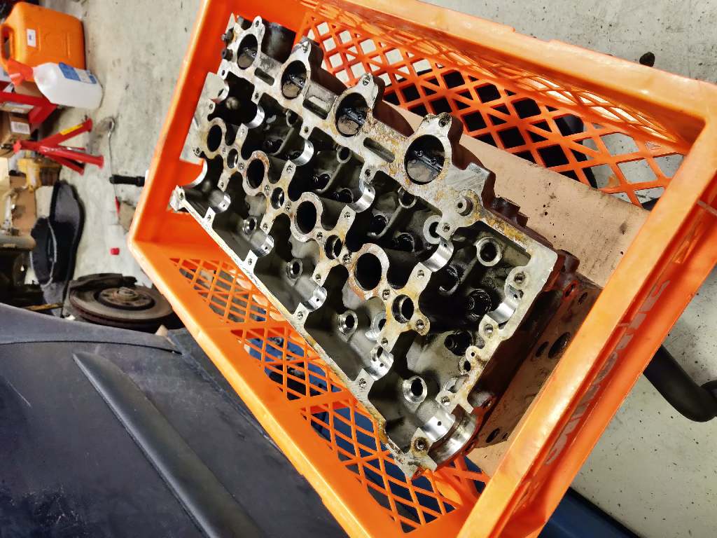

Ketjun aiheeseen liittyen: hodarin kansi meni pieneen tasohiontaan tällä viikolla. Tekevät myös koeponnistuksen, jotta tietää, että kansi itsessään on ok. Pientä puhdetyötä vielä, venttiilinvarren kumien vaihtoa yms. ennen kuin alkaa kasaus.
Venttiilit haluaisin hioa puhtaaks ennen tiivistepinnan läppäystä, mutta messinkistä pyöröharjaa on ollut vaikea löytää.

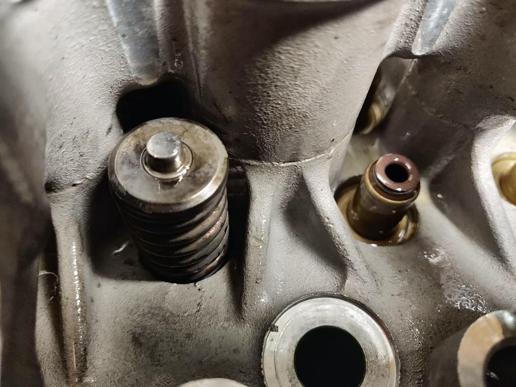

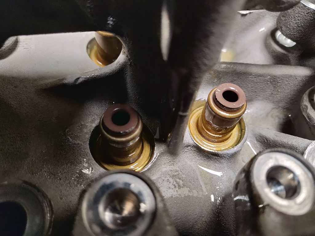

Öh, tarviiks noihin venttiilivarren kumeihin jonkun erikois PSA-työkalun? Koitin pihdeillä niitä irrotella, mutta eivät hievahdakaan. Onko ne liimattuja vai onko siellä jokin mekanismi, joka pitää ne paikallaan?
Re: Kansivikainen C5 2.2 hdi -03
Ilmeisesti tämmöinen on tosiaan olemassa: 0170.B1, 0170.B2.yason kirjoitti:Öh, tarviiks noihin venttiilivarren kumeihin jonkun erikois PSA-työkalun? Koitin pihdeillä niitä irrotella, mutta eivät hievahdakaan. Onko ne liimattuja vai onko siellä jokin mekanismi, joka pitää ne paikallaan?
Kyseessä on siis liukuvasara, jonka voi mutterilla kiinnittää tuohon pienempään osaan, jolla saa tiivisteestä kiinni. Onks kellään mahdollisesti tarkempaa tietoa, että miten tuo toimii? Kuvat on servicessä vähän huonot.
Tuon pienemmän palikan kärkiosan saa ilmeisesti tiivisteen metalliosan alle tai muuten kiinni siten, että koko tiivisteen voi sen kautta lyödä irti ylöspäin.

Tuommoiset peruspihtimalliset löytyikin laatikosta, mutta ei ne niillä irtoa. Luistaa vaan, kuten muillakin pihdeillä. Ajattelin, että onko noissa jotain erikoista, ettei ole tarkoituskaan irrota. Ne on aina näitä pikkujuttuja, joihin menee eniten aikaa. En ole kerenny käymään tallillakaan tarpeeksi, jotta olisin voinut tutkia tarkemmin ja ehkä kehittää jonkun patentin.
Liiman käytöstä en tiedä, mutta ainakin tässä konstruktiossa venttiilijousi painaa tiivisteen metallihatun kannen pohjaa vasten, eli ei varmasti lähde minnekään. Voisin olettaa, että eivät huvikseen liimaile.
No kyllähän ne näkyy lopulta irtoavan, jos laittaa lukkopihdit puristamaan noita venttiilikumipihtejä, vääntelee koko pakettia ja koittaa saada venttiilikumin edes vähän pyörimään venttiilinohjurin päällä, jonka jälkeen vetämällä ja nitkuttelemalla plopsahtaa tuurilla ulos koko tatti, ellei päästä naksahda sitä ennen verisuoni.
