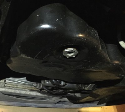

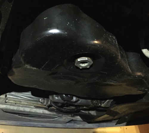

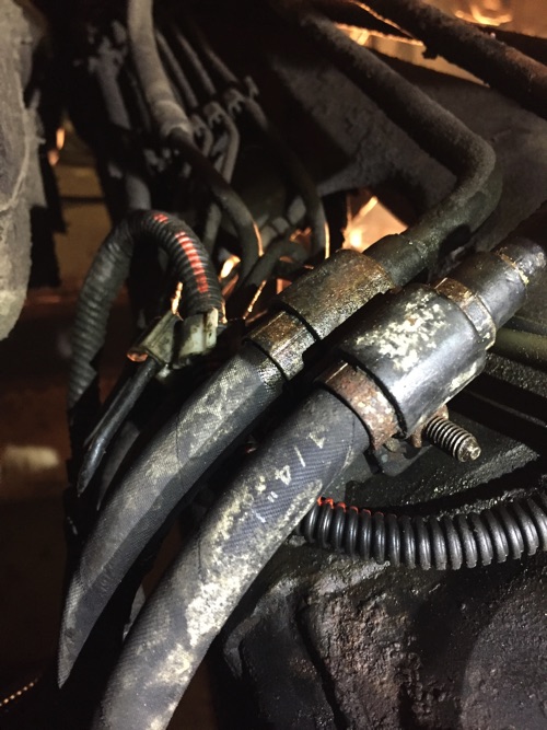

Löytyihän se vuodon lähdekin. Hetken paineistuksen jälkeen toi vasemmanpuoleinen tihkuu. Näköjään kun on tarpeeksi kauan tihkunut niin tulee oikein tippaakin...

Hienoa! Ne missä on letkuja liittyy activasysteemiin. Tuollaisen vuotavan puristetun letkuliitoksen olen saanut pitämään ihan vaan puristamalla holkkia hieman kireämmälle letkuntekokoneessa. Kyseessä silloin XM:n etupään putki. Eli jos ei pahasti ruosteessa putkiosuus, on helppo korjaus. En tiedä sitten jos kumi on hauras, voi ehkä haljeta?

Letku ei näyttänyt pahalta, pitää kokeilla puristaa tiukemmaks tai joku muu kikka koska siis paluuputki. Näytti ympäristö siltä, että on vuotanut vuosia. Ehkä sen takia putket hyvässä kunnossa tuossa kohtaa missä tulevat takakelkalta alas ja siitä rivissä eteenpäin. Farkussa ne mureni käsiin tosta mutkasta.Wesa kirjoitti:Hienoa! Ne missä on letkuja liittyy activasysteemiin. Tuollaisen vuotavan puristetun letkuliitoksen olen saanut pitämään ihan vaan puristamalla holkkia hieman kireämmälle letkuntekokoneessa. Kyseessä silloin XM:n etupään putki. Eli jos ei pahasti ruosteessa putkiosuus, on helppo korjaus. En tiedä sitten jos kumi on hauras, voi ehkä haljeta?

Ei muissa paksuissa letkuputkissa mitään varsinaista paluuputkea ole vaan menevät aktiivisylinterille männän kumminkin puolin. Vasen taitaa mennä suoraan ja oikea venttiilin kautta.

Päädyin unessa samaan, eli kyllä se paineputki on. Jos tuon saisi purettua kokonaisena pois, homma olis helppo kun tuossa on vieressä hydrauliikkaliikekin. Tämä vaatii siperialaista mielikuvitusta että tuota saisi puristettua paikallaan sen verran että tihkuminen loppuu...Wesa kirjoitti:Ei muissa paksuissa letkuputkissa mitään varsinaista paluuputkea ole vaan menevät aktiivisylinterille männän kumminkin puolin. Vasen taitaa mennä suoraan ja oikea venttiilin kautta.

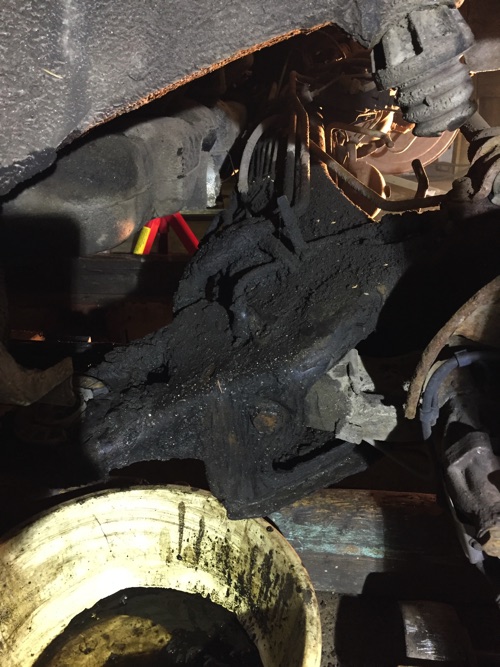

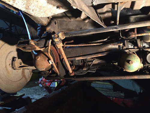

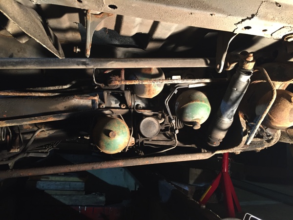

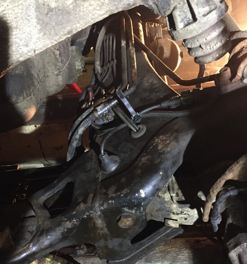

Hydesäiliö purettu pois ja takakelkka tiputettu alas. Tästä se taas lähtee
Vaihtoon siis kaikki takapään hydeputket+neljä pitkää putkea. Nuo kaksi Activa letkuputkea taitaa tehdä tästä aavistuksen haastavamman operaation... ei mitään käsitystä mihin ne edessä menee
Asennehommia siis luvassa....

Vuodot fixattu ja Activa taas tassuillaan. Hydepumpun o-renkaitten vaihto toimi. En ryhtynyt takapään putkien suur-remonttiin, koska putket olivat täysin ehdat. Joka nurkassa nyt uudet pallot.
Olipas muuten melkoinen jumppa, että sai alustan heräämään henkiin kun pumppu ollut irti, uudet pallot ja activa tsydeemikin ollut auki.... kärsivällisyys palkittiin!

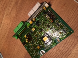

En tiedä voiko tuo etuventtiilin vika tulla myös kärähtäneistä feteistä? Joka tapauksessa auto oli kova eikä ajossa missään vaiheessa pehmeä. Sccar-venttiili näytti toimivan oikein.
Sinne Ecun sisään kannattaa kurkata. Kuinka tummaa piirilevyä löytyy fettien ympäriltä..Ruuvit auki, kansi aukeaa helposti, mutta jotta komponenttipuolen saa näkyviin, niin se liitinten ympärys on kuoreen aika tiukkaan silikonoitu..
Ihan hyvä ajoltaan muuten, kyllä tuo Hydractive kannattaa korjata kuntoon!
Etuventtiilistä voit mitata johto irti kelan vastuksen. Diodin kuntoa et saa selville ilman pientä vastusviritystä, mutta rinnalla voi laittaa johtojen väliin uuden oli alkuperäinen ehjä tai ei. Ne voi myös kuittaa suoraan piirilevylle, mutta olisi kai parempi jos ne ovat fyysisesti kelojen lähellä.
Pallot kuntoon, ohjaako Ecu anturitietojen mukaan oikein? Anturit? Diodit ja kela? Jos nuo kaikki ok ja olet vaikka virittänyt Ledit seuraamaan toimintaa, niin ne näyttävät kivasti ajossa tilojen muutoksen. Siltikään ei auto välttämättä ole pehmeässä tilassa. Venttiili ei sinänsä jumita herkästi, esim lian takia, mutta sen solenoidikelan ohjaama pilottiventtiilin neula ei välttämättä liiku oikein. Usein syynä on toisen jousen kuoleutuminen. Tai ainakin sen pienen venyttäminen auttaa. Juurisyy voi olla muualla, kuten alhaisessa paineessa, ilmakuplissa ja lopulta systeemin sunnitteluvirheessä joka on korjattu vasta 2000 malleissa, esim siinä sun Breikissä. Monimutkaista, mutta ei onneksi kallista ja kiva harrastus! Ja lisänä sopassa uusi fixaus vanhoihin 007:lta, -vajoamisrnestoventtiilin korkin uritus..
Se etummainen magneettiventtiili antoi vikakoodin. Omissa H2 -versioissa en magnettivenan vikas ole lexiaan saanut. Olikohan se niin että jos virtapiiri poikki, tulee tuo vika? Takaventtiili vilahteli välillä soft-tilaan, mikä mielestäni viittaa siihen diodivikaan. Ecuhan antaa 12V pulssin hetkeksi , jonka jälkeen siirtyy siihen 1 kHz kanttiaaltoon rapiat kolmella voitolla, mutta ei onnistu jos diodi rikki. Tämä ei antane kuitenkaan vikakoodia.

Minulla oli sama vika activassa ja lexia ilmoitti etumagneettivenasta. Boxin venttiilien releet oli mustuneet ja niiden vaihdolla ja suojadiodien lisäyksellä ongelma korjaantui.

Eiköhän se bhi pidä kaikissa activoissa kerran pari korjata. Tuossa vähän kuviakin:
viewtopic.php?f=17&t=17880&hilit=Xactiva" onclick="window.open(this.href);return false;
Re: Xantia Activa V6 -98
Olikos tuosta suojadiodien lisäyksestä kytkentäkaaviota? Diodi tyyppi? Ihan nopeesti ei google auttanut...cittroen kirjoitti:Minulla oli sama vika activassa ja lexia ilmoitti etumagneettivenasta. Boxin venttiilien releet oli mustuneet ja niiden vaihdolla ja suojadiodien lisäyksellä ongelma korjaantui.
Kattelinkin jekkerin hienon threadin aiheesta ja perus activa-huollolta vaikuttaa. Pitää nyppästä toi ecu pöydälle ja tutkia trankut. Näyttäis olevan 3kpl VN05N. Aikoinaan tuli hommattu kohtuulliset välineet juottamiseen kun kasailin megasquirt-lankkua. Ilmeisesti noita käryää ihan normi hydractive-ecuissakin, yks vähemmän vaan.ds-jekkeri kirjoitti:Eiköhän se bhi pidä kaikissa activoissa kerran pari korjata. Tuossa vähän kuviakin:

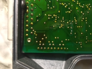

Piirilevyn takapuolelta ihan kuin ois saanut lämpöä, mitatessa kuitenkin samat arvot kuin naapureilla. Marginaalinen ero. Taitaa olla tuo trankku isojen liittimien puolella keulan mankkuventtiilin rele. Keskimmäinen vissiin Activa, koska H2 ecuista se puuttuu.
